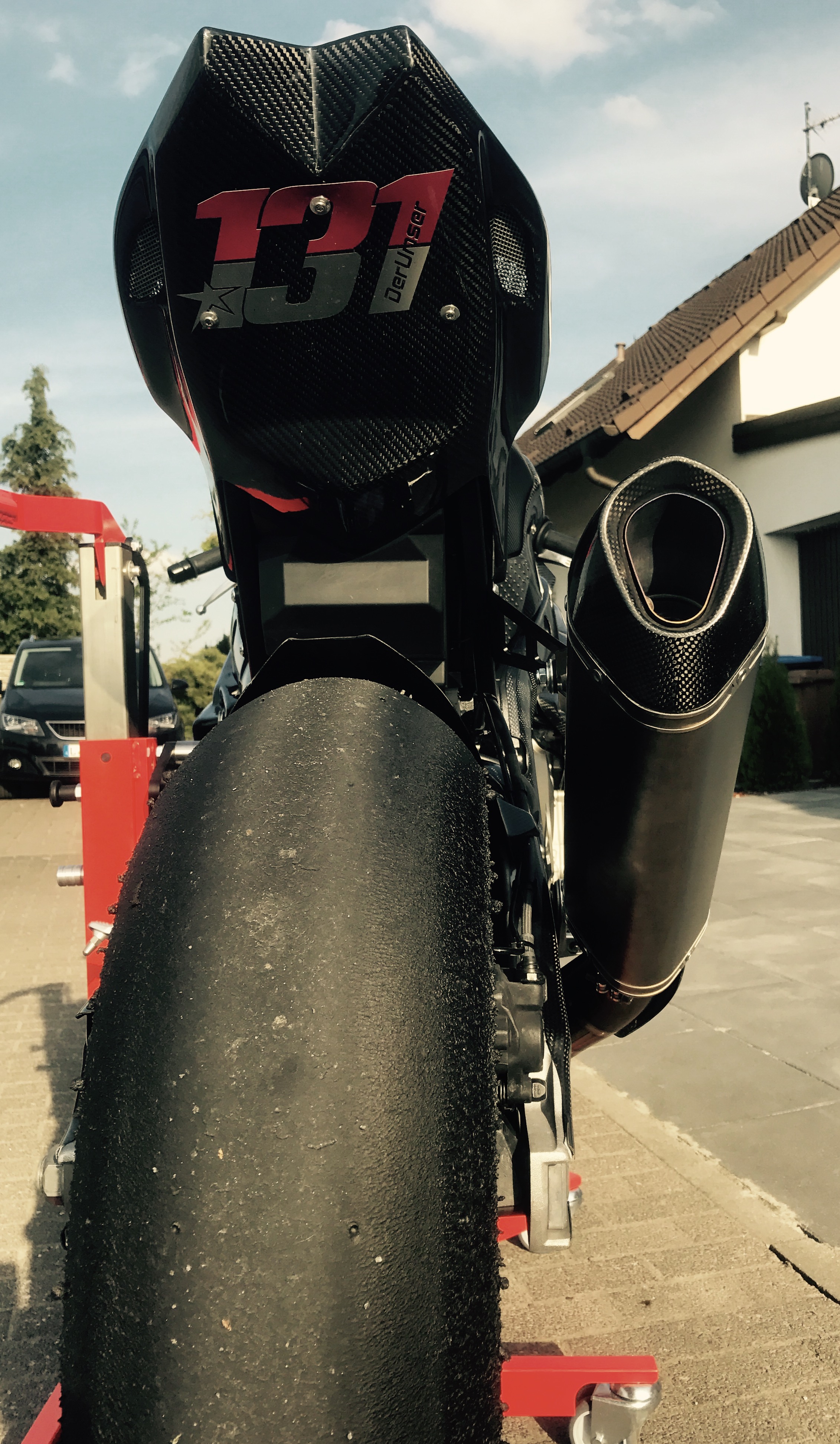

Beitragvon DerUnser#131 » 15.04.2017, 15:50
da ist es wenigstens schon angepasst ;)
meine im bild ganz oben

Re: 15er Rennstreckenumbau
Beitragvon redbulls1000rr » 15.04.2017, 15:52
Sieht schon gut aus aber wäre es nicht besser alles vom gleichen Hersteller zu nehmen?

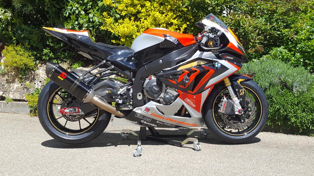

Beitragvon DerUnser#131 » 10.05.2017, 18:50
Nun fertig für 2017 ;)
Beitragvon Willes » 12.05.2017, 20:39
Fertsch für 2017 - genaugenommen T-14 Tage^^
Beitragvon DerUnser#131 » 12.05.2017, 23:06
M4 Sättel ❤️ ThumbUP
