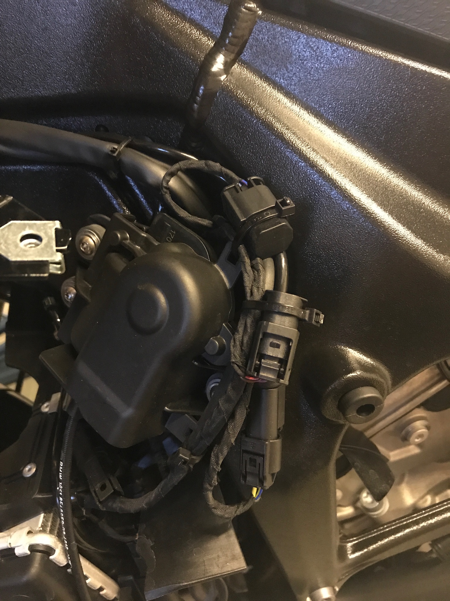

Weis jemand auf die schnelle, wo ich die 12volt geschaltet abgreifen kann, an der 2017 er?
Links sind zwei Stecker , einer oben einer unten, welcher ist es,möchte nichts zerstören.

rausmessen ?
bzw ich würd an die scheinwerfer gehen! ;-)

Hi LStreet, dort sind zwei gleiche Buchsen, du benötigst die Buchse, wo ein rotes, ein braunes und ein lila Kabel hereingehen.
Rot=plus und braun=minus. Es gibt bei Leebmann einen passenden Stecker: SZ-Stecker BMW-Teile-Nr.: 83300413585, Cartool-Teile-Nr: 611656, Hersteller: Cartool GmbH. Auf dem Anschluss schaltet sich nach Abschaltung der Zündung der Strom nach ca. 60sec. ab, perfekt. ThumbUP https://www.leebmann24.de/reparaturstecker-3-polig-no-611656-83300413585.html

Beitragvon LStreet » 17.04.2017, 11:39
Vielen Dank
Dann hab ich auch Polung. logischerweise nehm ich den Stecker. Auch wenn der nich umsonst ist. Egal fahr ja RR.
