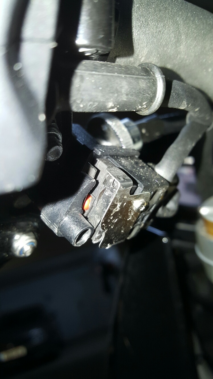

Beitragvon Sx1xR » 28.04.2017, 18:48
Schau Dir einfach mal die Kontakte an, am Mikroschalter müssen zwei kleine Bleche sein die die Kontakte schalten, wenn ein Kontakt nicht geschaltet wird ( der Kontakt ist geschaltet wenn der Hebel in "Ruhestellung" steht --> d.h. Kupplung nicht gezogen. ) funzt der schaltautomat nicht!
Wenn Bleche verbogen ( kann bei unvorsichtigem Anbau schonmal passieren) , mit Schrumpfschlauch Blech stabilisieren! Dann funzt es wieder Prima BildBild
Vielleicht kannst es auf den Bildern erkennen.
DlzG
Sx1xR
Beiträge: 439
Motorrad: S1000R 2015
Re: Schaltautomat ab welcher Drehzahl S1R 2016
Beitragvon 89er_Cabrio » 28.04.2017, 18:54
Sx1xR hat geschrieben:Schau Dir einfach mal die Kontakte an, am Mikroschalter müssen zwei kleine Bleche sein die die Kontakte schalten, wenn ein Kontakt nicht geschaltet wird ( der Kontakt ist geschaltet wenn der Hebel in "Ruhestellung" steht --> d.h. Kupplung nicht gezogen. ) funzt der schaltautomat nicht!

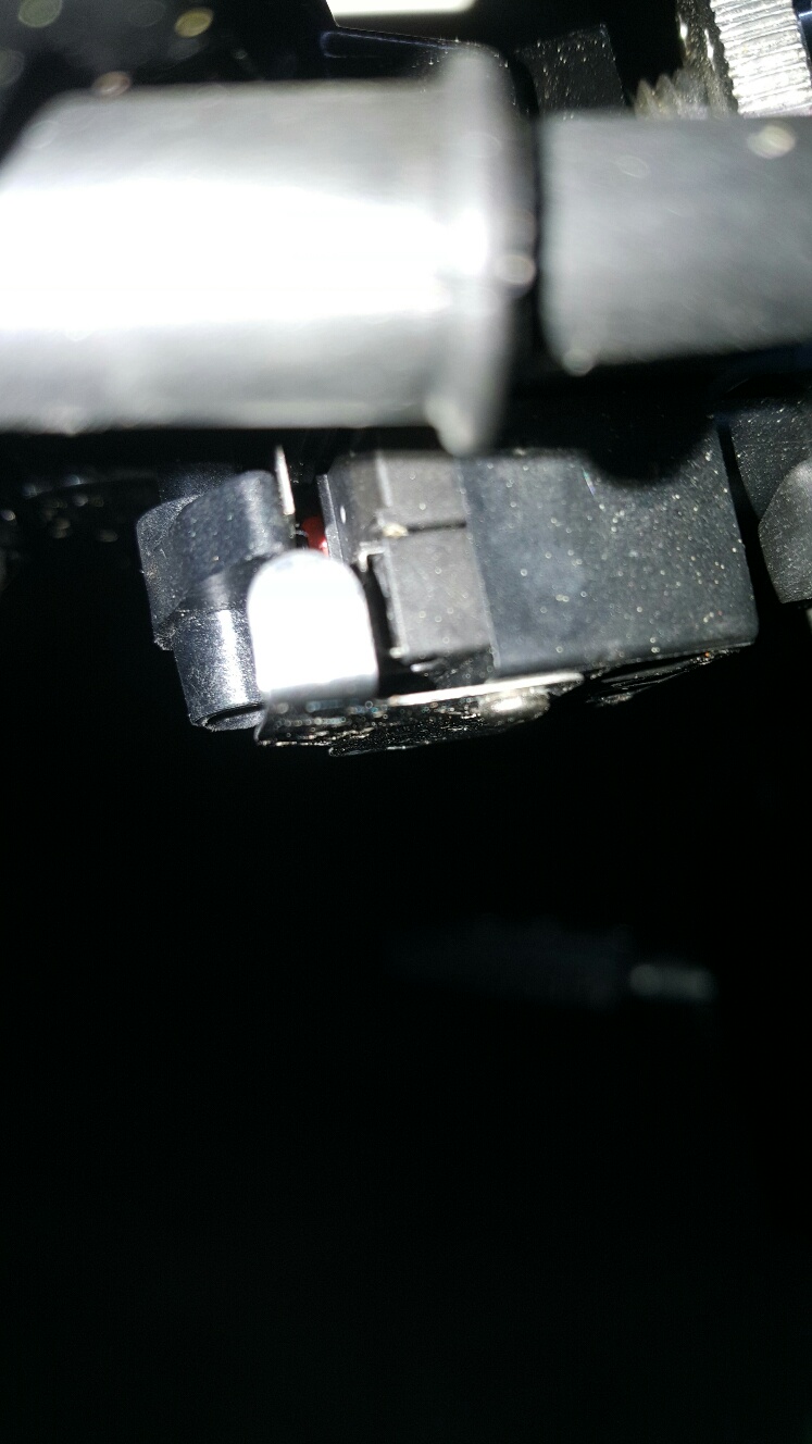

Beitragvon 89er_Cabrio » 28.04.2017, 20:16
Sieht bei dir zwar nicht anders aus, aber ich denke mir das der obere Taster nicht weit genug am hinteren (roten) Kontakt ansteht.
Kann das mittels kleiner Schraube am Hebel verstellen, werde ich morgen mal probieren!
PS: du hast unten wie es aussieht auch die Möglichkeit den Hebel zum Taster mittels Schraube zu verstellen.
Beitragvon Sx1xR » 28.04.2017, 20:26
So sollte es ausschauen wenn die Kupplung nicht gezogen ist.
Beitragvon 89er_Cabrio » 28.04.2017, 20:56
Sx1xR hat geschrieben:Bild
Da sieht man leider genau nix *gg*
Sprich wie weit der Taster weg ist.
Ich verstell das morgen mal und werde berichten!
