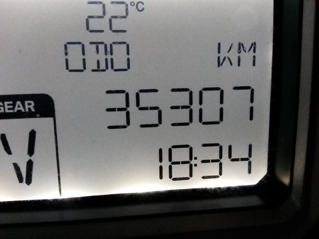

Der aktuelle Kilometerstand als die Bilder gemacht wurden ist 35 307 km, montiert habe ich den RS bei 31 280, sind als 4 027 km.
Auf dieser Distanz habe ich 2,4 mm Profiltiefe "verbraucht", gemittelt also 0,6 mm/1000 km. Der Reifen dürfte dann also noch weitere 2 500 km halten, bis die 1,6 mm erreicht sind. Das wären insgesamt deutlich über 6000 km.
