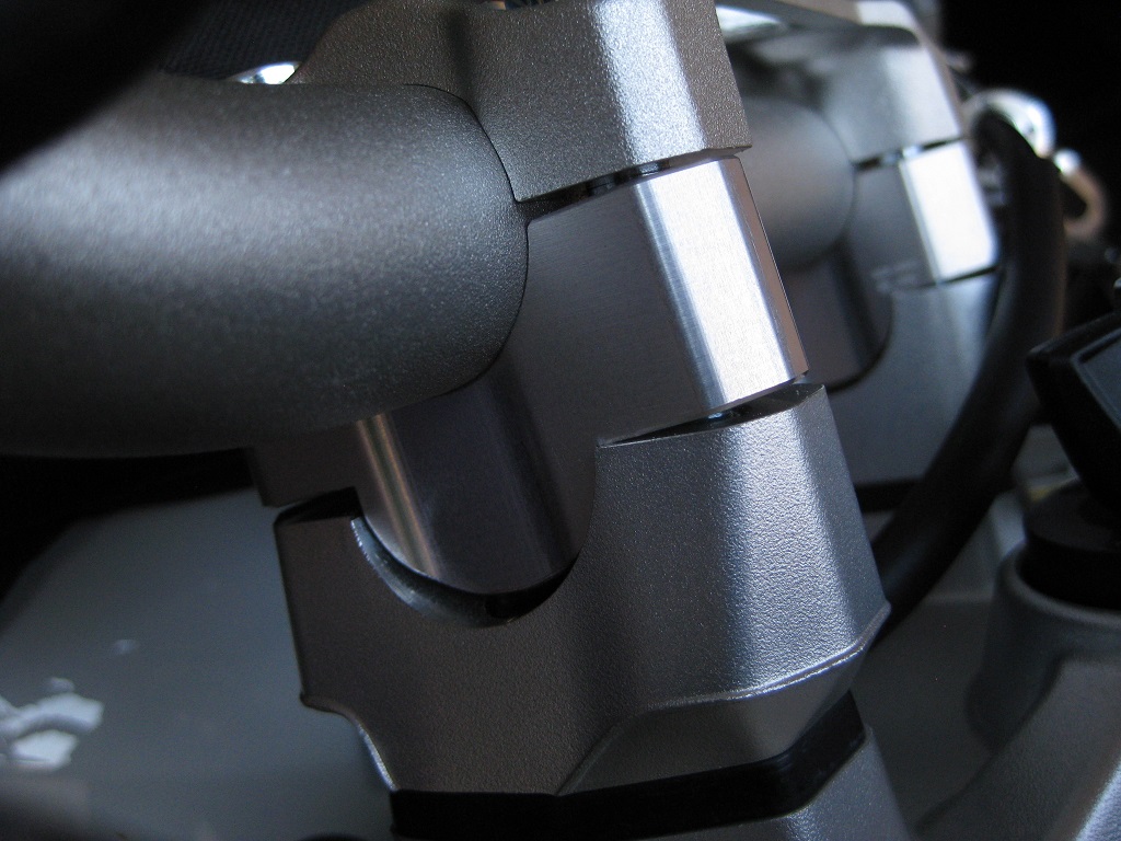

Hat jemand Erfahrung mit der Wunderlich Lenkererhöhung?
Nach dem Einbau sieht es bei mir nicht sehr vertrauenserweckend aus,
müssen die Spalte sein?
Gruss Horst

Du hast die Blöcke falsch herum montiert, einfach nochmal Lenker ab und neu fest machen.
Achte darauf dass die Seite zum Tacho hin Plan aufliegt und die Seite zum Tank liegt automatisch nicht auf und dient als klemmung

Danke, das war es.
Ist mir unbegreiflich, dass ich das nicht bemerkt habe.
Aber dafür ist das Forum ja da.
Gruss Horst
