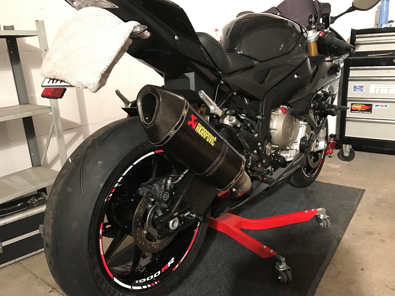

Norderstedter hat geschrieben:Das passt ohne Probleme. Gerade am Wochenende erledigt. Titan Anlage für die Modelle von 2012-2014
Einzig die Hülsen vom 2015/2016er Modell (Ersatzteile) sollten mit Bestellt werden. Alternativ die mitgelieferten Abdrehen lassen. Original 50,8mm --> Abdrehen auf 48,4mm (letzteres Maß musst du an deinem Kopf nachmessen da die hier schon angegebenen 48mm bei mir zu klein gewesen wären.
