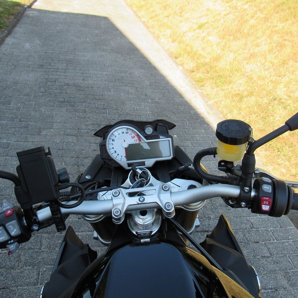

Suche für mein TomTom 400 eine vernünftige Navihalterung.
Diverse von Wunderlich habe ich schon ausprobiert:
entweder werden die Instrumente verdeckt, es steht am Tankrucksack an
oder ich kann das Navi nicht vernünftig ablesen.
Wer hat eine Idee?
Gruss Horst

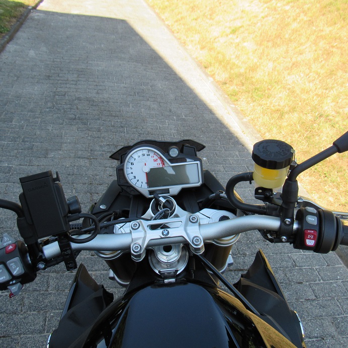

Beitragvon Kruegereger » 23.06.2017, 22:09

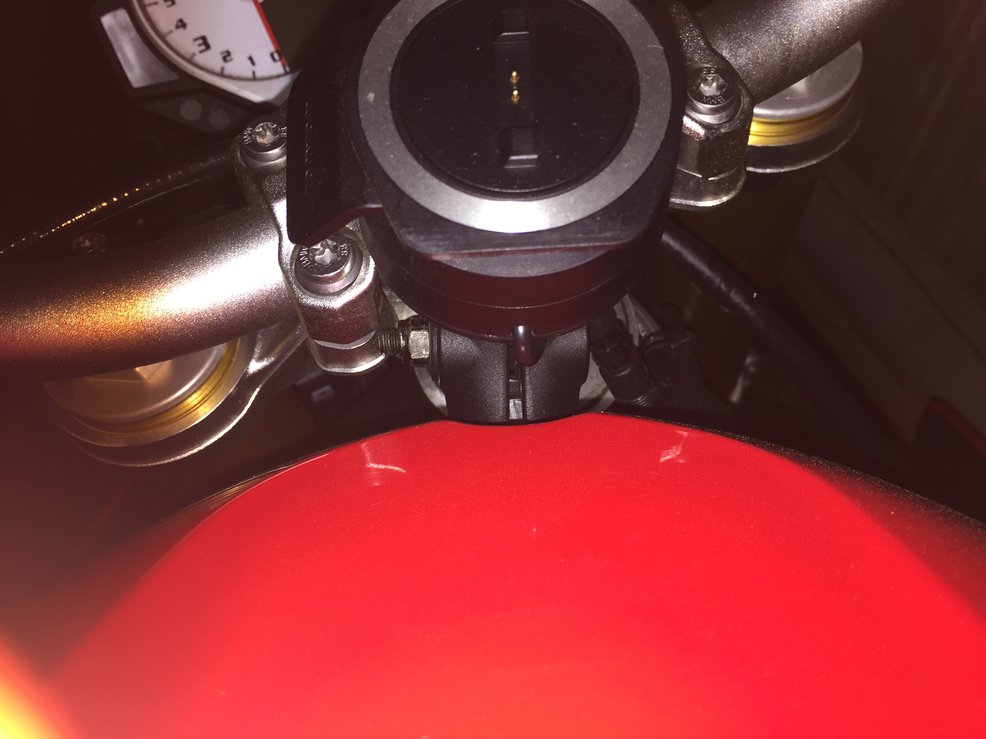

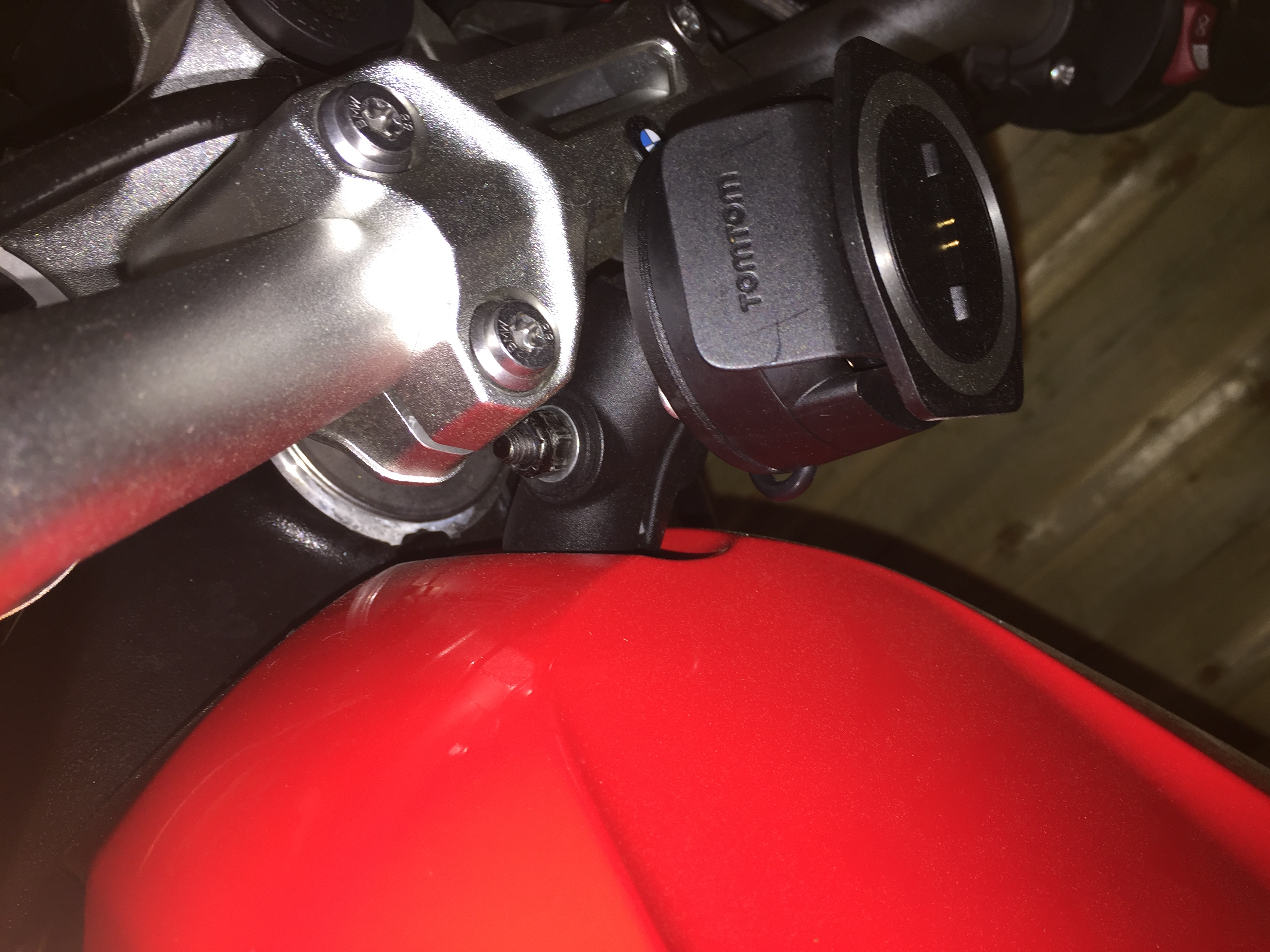

Habe den mitgelieferten Rammount Kugelkopf genommen. Hält schon seit 2 Jahren perfekt.

Beitragvon Kruegereger » 23.06.2017, 22:12
Von der Seite

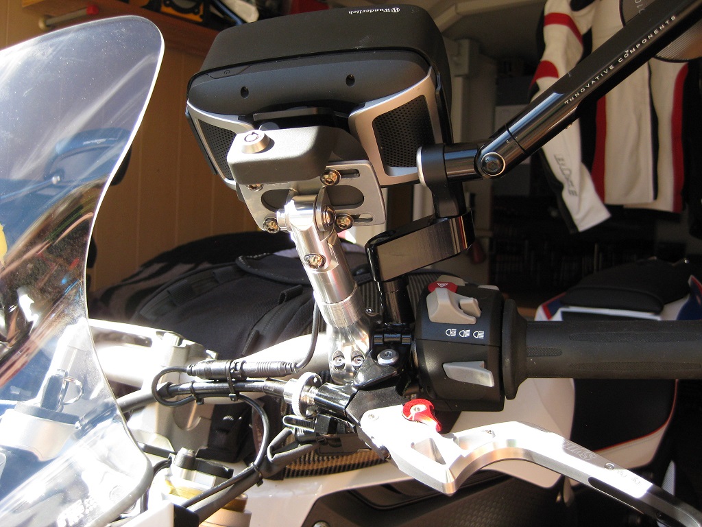

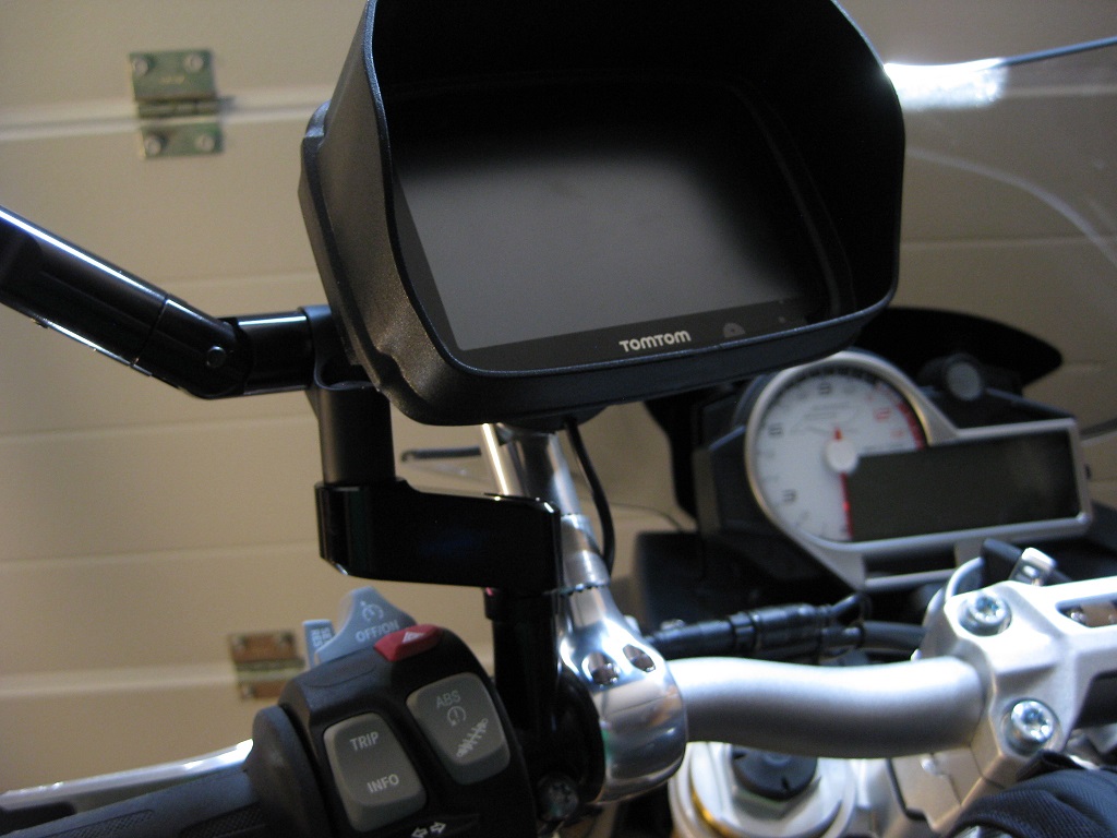

Habe bei Louis eine Halter (Premium GPS-Halter Moto-Detail) gefunden,
der geringfügig modifiziert (verlängert) wurde.
Gruss Horst

Sieht gut aus und stabil aus währe mir aber zu wuchtig

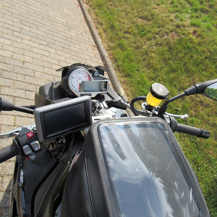

Einfach und stört auch nicht bei dem "großen" Tankrucksack.

Also ich habe einfach die vom Fahrer aus gesehene linke vordere Schraube der Lenkerklemmung durch eine Ram-Mount Halterung (Kugel) ersetzt und kann mir das Navi so hinschieben, dass die Instrumente nicht verdeckt werden und ich auch einen Tankrucksack (Wunderlich Sportbag) benutzen kann. Ist auf den ersten Blick die gleiche Lösung wie von Redstar.
Das Ganze kostet keine 10 €...

Bei Verwendung des Wunderlichen Sportbags reicht das vollkommen aus. Bei Nutzung des original BMW Tankrucksackes ist dann die Sicht auf das Navi verdeckt.
Am liebsten wäre mir eine "unauffällige Leitung" für den Anschluss und eine Halterung zum Anklipsen, da ich das Navi meist nur im Urlaub nutze.
