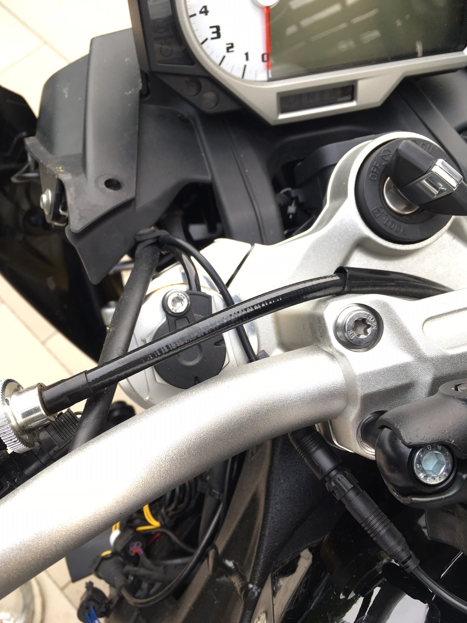

So, habs endlich geschafft Bilder von der Montage S1R und 800GS zu machen. Einmal mit der Louise Ram-Mount Schraube + Kugel und an der GS mit der mitgelieferten. Cartool Stecker direkt vom :D (ohne Relais, da Aktivhalterung nicht am Moped verbleibt).
Die Halterung an der S1R hält felsenfest, die an der 800GS muss noch getestet werden.
Kabelverlegung an S1R entlang dem vorhanden Kabelstrang, bei Nichtbenutzung stecke ich das Kabel um 180 Grad unter die Lampenmaske und mache es mit dem vorhanden Gummibinder fest. Evtl. kommt noch ne Abdeckung drauf. Genauso bei der 800GS.
Beim Zusammenbau der Verkleidung noch die Tüllen mit Silikonspray eingeschmiert und fertig. ThumbUP
Übrigens, bei meiner S1R (BJ 09/2015) schaltet die Boardelektronik nach 15 Sekunden aus (TomTom ebenfalls in Ruhemodus). Bei der GS erst nach 1 Minute!
Bzgl. des TomTom an sich: Erste Testrunde (100km) in meiner Gegend überzeugend, hat paar kurvige Straßen gefunden die ich noch nicht kannte. Zweimal wollte es mich (trotz "mittlerer" Kurvenreicher Strecke Einstellung) über winzige Straßen führen - hab dann einfach auf mein Gefühl gehört und bin gerade aus weiter neenee Ich teste weiter und werde berichten.
Hier die Bilder:
