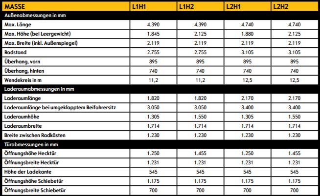

Beitragvon Schleicherumdieeck » 02.08.2017, 11:57
War mal Unterwegs. Die ganzen Caddy Kangoo etc.... ist die Laderaumhöhe zu niedrig. Sind alle max 120cm. Für die RR "spitze" reicht aus.
Ich habe mal den Nissan NV 200 in seinen versch. Versionen vermessen. Ich wills mal abkürzen, in den Kasten "Kombi" ohne Rücksitzbank da passt die XR etwas diagonal rein, die Höhe ohne Scheibe und Spiegel ging auf den cm genau rein. Aber, es ist, da die Laderaumlänge nur 2.10 ist, muss man Sie im Fzg. noch etwas quer stellen, und bei der Knappen Höhe kann man Sie um Fzg. schlecht rangieren. Schräg schon reinfahren geht nicht. In Summe zu viel Quälerei. Fällt also aus.
Aber für die RR spitze, die ist nur 110 hoch und 200 lang. Die passt spitze rein und es ist noch Platz für andere Dinge. Gibt es auch ein Foto hier im Forum.
Aaaaber, der Opel Combo gibt es nicht nur in 2 Längen, sondern auch in 2 Höhen bis zu 140cm. Das wird klappen den schaue ich mir die Woche an. Siehe Foto. Problem ist nur, ich hatte VW, Mercedes wegen zuviel Mängel und keiner stimmigen Preis / Leistung den Rücken zugewand und mir geschworen keine DE Hersteller mehr zu kaufen, aber.......... Naja mal schauen. Da Honda nix mehr bringt hats mich auch zu BMW getrieben....

Beitragvon Dixie » 02.08.2017, 13:11
Das ist ja auch der niedrige Combo und nicht das Papamobil. :D
Schade ist nur, dass auch bei der "langen" Version nur etwas über 1,80 m Platz ist wenn man den Beifahrersitz nutzen will. :( (Zumindest spuckt das der Konfigurator aus)

Re: Transport ohne Hänger
Beitragvon Schleicherumdieeck » 02.08.2017, 13:39
Beim Combo L2 ist sie 2170mm. Wobei man aufpassen muss, da die Angaben nicht den tatsächlichen Maßen entsprechen müssen. Die L1 1820mm reichen für ein 2000m lange RR. Michael hat ja auch die K in den kurzen bekommen. Wenn bei der XR das längste teil der Fender hinten ist, ist es auf Höhe der Heckscheibe. Also passt die auch in 2100mm Ladelänge.
Bsp. Nissan gibt an ein Ladehöhe von 1350mm an. Das ist aber die in der Mitte des Fzg. hinten an der Ladekante Tür sind es nur 125cm durch einen Falz und die Aufnahmen für die Türschlösser.
Also Datenblätter sind Richtmaße, welcher ist größer welcher ist Kleiner. Aber Messen muss man vor Ort.
Schleicherumdieeck
Beitragvon Schleicherumdieeck » 07.08.2017, 15:43
Danke Dir Mimi für den Input. Jumper Boxer etc... ist doch schon die Bus T5 Größe, oder?
Es wird ein Doblo L2 H2.
Schleicherumdieeck
