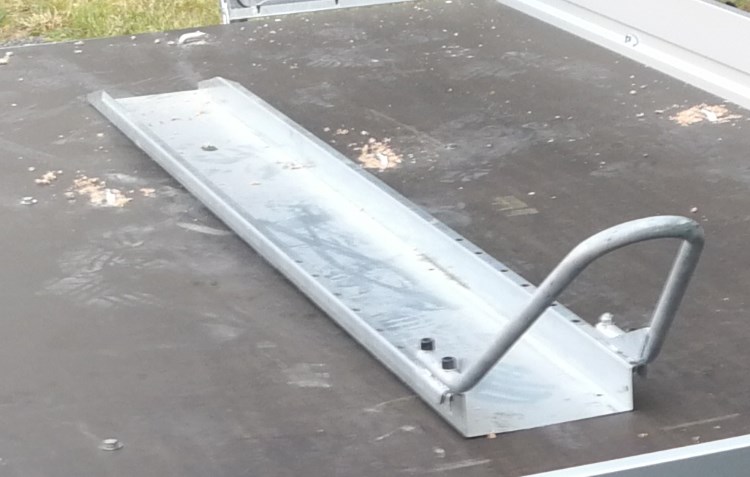

1. auf dem Hauptständer stellen auf einem Anhänger oder im Fahrzeug geht schon mal gar nicht.
2. bei den Maßen würde ich den immer in den Doblo rein stellen.
Diese Schiene:
bzw. 2 Stück davon hatte ich früher schon in meinem Vivaro (Baugleich Renault Traffic) drin.
So eine würde ich eine Schiene in den Doblo leicht schräg einbauen.
(eine Verschraubungsmöglichkeit findet sich eigentlich immer, auch für
Verzurrösen)
Kleiner Hinweis, wenn man die XR vorne richtig in die Gabel zieht/spannt
wird so ein Moped kürzer und niedriger. oben gezeigte Schiene kostet auch
kaum Platz in der Länge.
