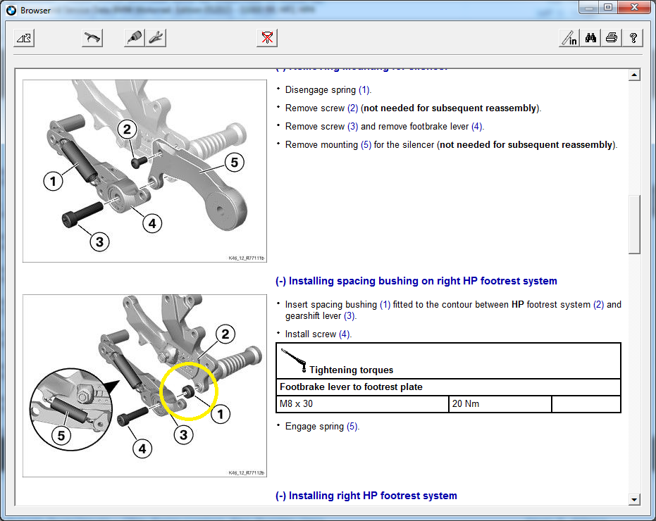

Anbei noch ein Bild aus der Einbauanleitung damit Suchende ohne Lesen wissen worum es geht
Ändy
