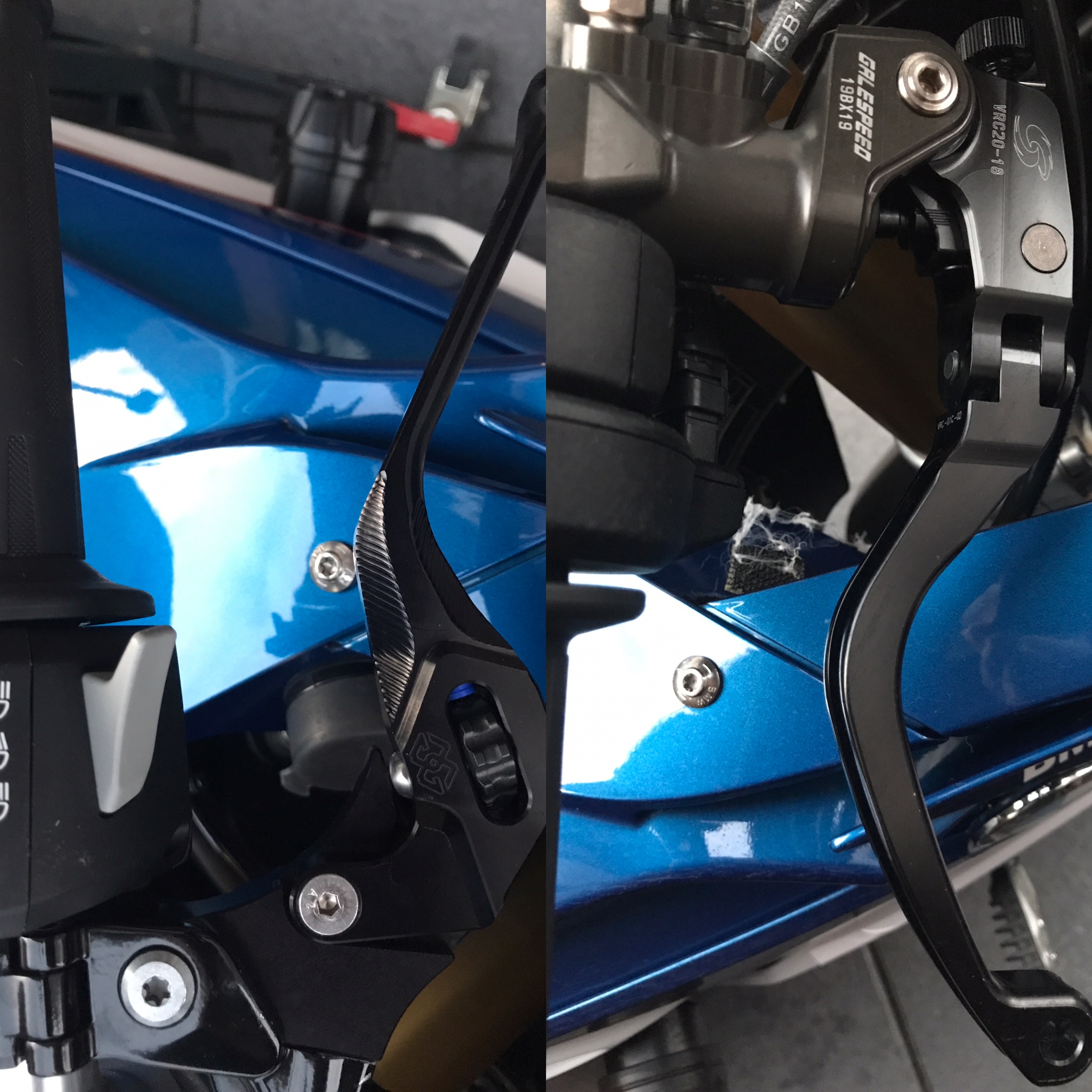

im zuge eines umbaues hab ich auch mir eine galespeed vrc 17,5 zugelegt
und bin auch hellauf begeistert toller einstellbereich und sie lässt sich wahnsinnig genau dosieren
bremsen mit 2 fingern traumhaft.
zwar muss ich gesehen die original nissin pumpe an der bmw s1000r ist aussreichend könnte natürlich oder würde noch genauer werden mit der gale!

Beitragvon puschkinSky » 26.03.2019, 13:23
der hebelpunkt wird verschoben du hast mit weniger ziehen an der bremse mehr kraft . die bremse ist dann bissiger.
das ist halt an der galespeed halt extrem fein, du kannst sie dir genau einstellen wie du sie brauchst!
bin zwar mit der original nissin an der bmw zufrieden, aber die galespeed an meinem caferacer ist schon pipifein, zwei finger mehr brauchst du nicht um die kiste zum stehen zu bringen, und wohl gesagt habe brembo p4 backen verbaut damit alles zusammen passt.
