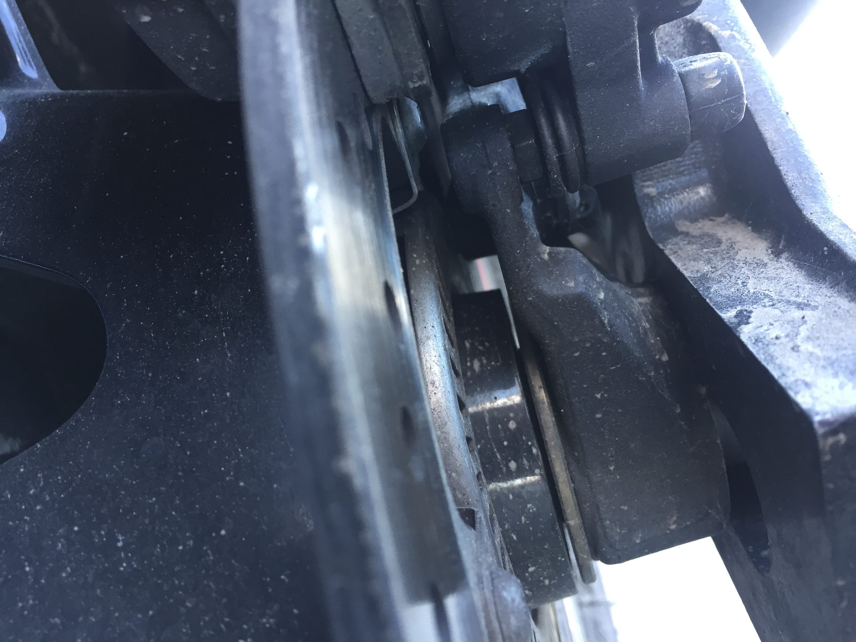

Wie sieht es denn mit deinen ABS Sensoren aus von dem Abstand zur Bremsscheibe?
Willes

Beitragvon theultrazone » 03.10.2017, 14:13
Kann man nicht so gute Erkennen. Aber unauffällig würde ich sagen.
Hab heute 300 km Regen Tour hinter mir. Nicht wundern das alles so dreckig ist.
Aber eventuell liegt es auch am dreck ?
