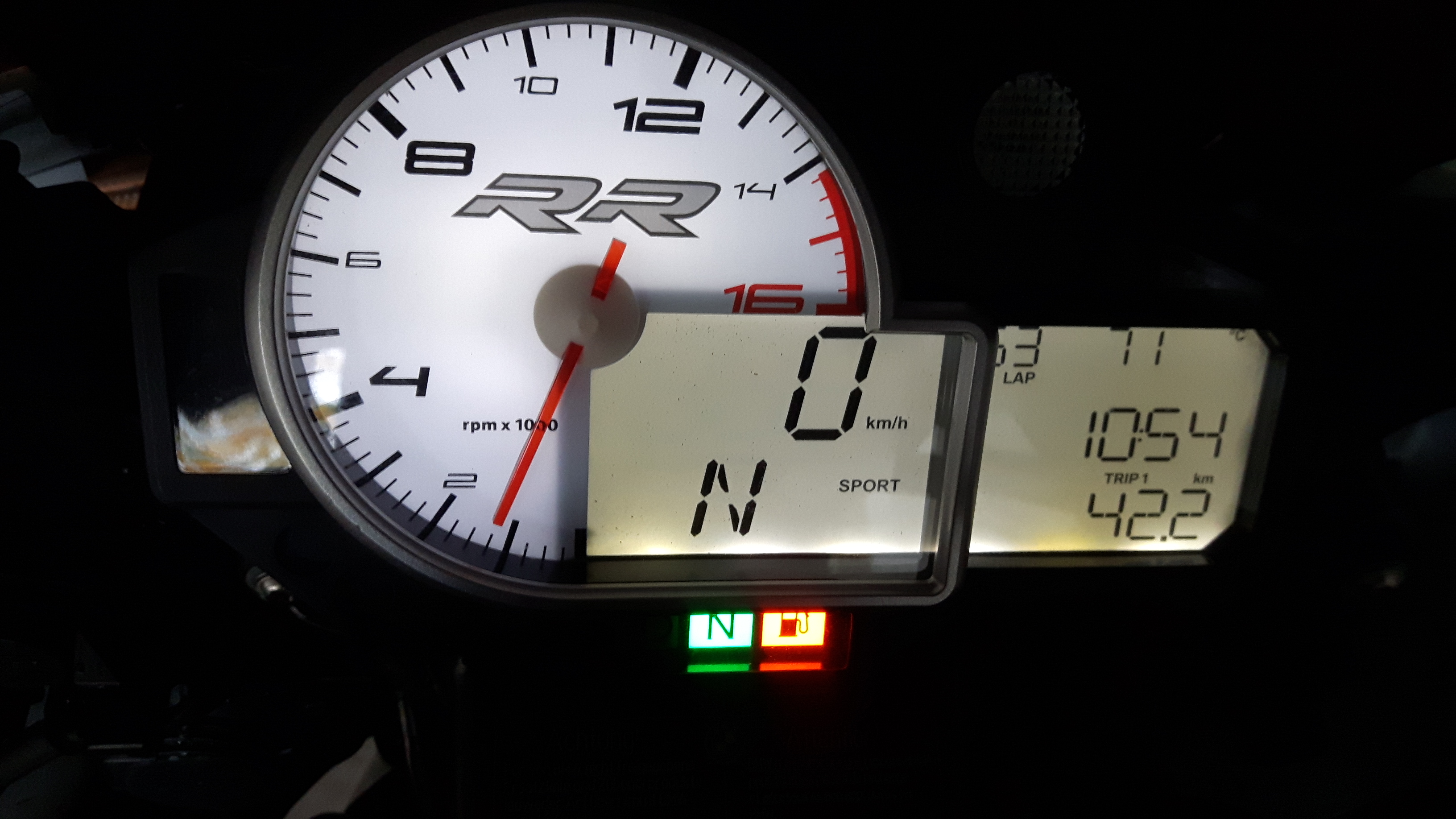

Hallo zusammen :) habe das Problem, dass mein Trip Schalter manchmal nicht geht oder im Display die Trips sich eigenständig weiter schalten oder sich auch auf 0km löschen.
Wenn der Sprit fast alle ist, auch nicht sehr toll, da ich die Range nicht sehe, da ich mit dem Trip Schalter nicht weiter schalten kann.
Der Set Schalter geht.
Habe den linken Lenkerschalter gewechselt. Leider immer noch das gleiche Problem. Laut Tester Fehler Trip Schalter. Beim alten und neuem Schalter der gleiche Fehler. Laptimer springt andauernd an und läuft im Hintergrund oben links im Display in der Standardanzeigen.
Wenn ich den Laptimer lösche oder stoppe, läuft der Laptimer von alleine wieder an und das in der
Standardanzeigen. Ich werde noch irre. Über antworten bin ich sehr dankbar.
