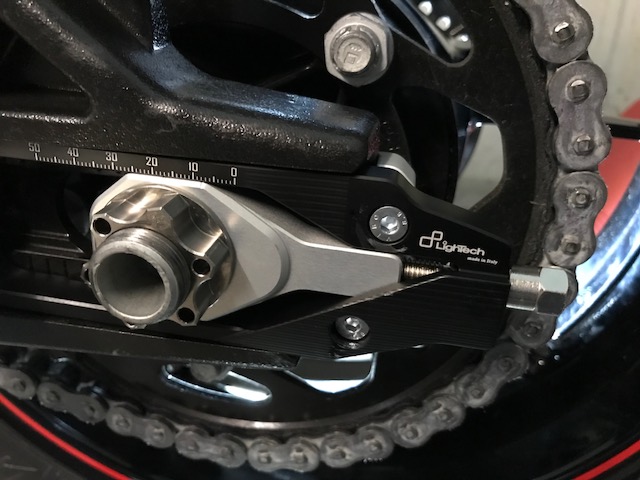

So, heute mal Lust und Zeit gehabt die Kettenspanner zu tauschen.
Original Kettenspanner
Zusätzlich zu den Kettenspannern von LighTech wurde noch die Titan Achsmutter von Gilles montiert.
LighTech Kettenspanner
Gruß Ingo

Beitragvon InfirmieRR » 28.01.2018, 20:27
Hi Ingo,sieht gut aus ThumbUP
Hast du bewusst die OEM Unterlegscheibe aus optischen Gründen nicht mehr montiert ?
Will auch meine TCA Kettenspanner und Titan Mutter ohne die hässliche Stahl Scheibe montieren,die ist viel zu groß mit 43mm Aussendurchmesser unter der Titan Gilles Mutter mit 38mm Aussendurchmesser nogo
Haben noch mehrere User ohne Unterlegscheibe verbaut,ist das kein Problem ohne cofus
Evtl lass ich mir ne Scheibe in Alu drehen und eloxieren oder gleich eine aus Titan scratch winkG
Gruß Olli

Beitragvon Sechskantharry » 28.01.2018, 21:48
Gute Frage. :shock:
Ich habe an die Scheibe garnicht mehr gedacht. :lol:
Mal gucken ob ich die noch montiere, technisch hat sie wohl keinen großen Nutzen.
Gruß Ingo
