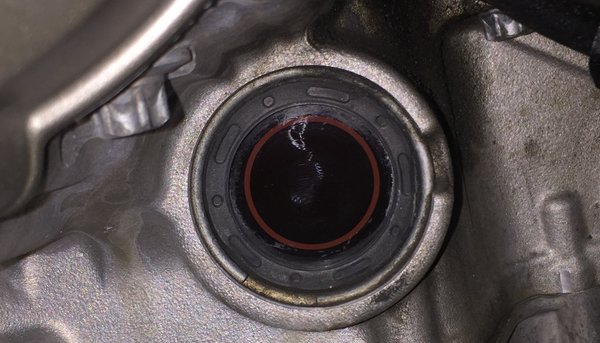

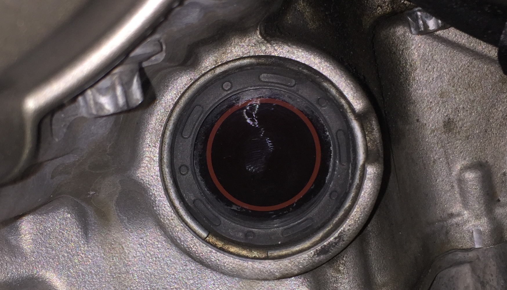

Nach der ersten längeren Tour heut (350km) wollte ich bei meiner R 2014 16028 km nach dem Ölstand schauen.
Also ich erkenne durch das Schauglas absolut keine füllstand mehr.
Ist einfach nur noch dunkel ,braun ,angelaufen ,keine Ahnung mach morgen mal ein Bild.
Mit einem Schauglas hat das nichts mehr zu tuen.
Geht das nur mir so ?

Beitragvon Marc_Amato » 08.04.2018, 16:40
Ein Bild wäre nicht schlecht. Kann es altes Kettenfett sein da daran runter lief ?

Beitragvon BAD:TG:22 » 08.04.2018, 20:44
Ne es ist von innen ,sieht aus als wäre es echt voll.
Kann ich mir aber nicht wirklich vorstellen bin ja erst beim Servuce gewesen
Und eigentlich immer zufrieden mit den Jungs .

Beitragvon Marc_Amato » 08.04.2018, 21:38
Sieht eher so aus als ob viel zu viel Öl drin wäre. Wie verhält sich wenn du sie im Stand laufen lässt und du noch mal während laufenden Motor ins Schauglas schaust normalerweise müsstest du dann ein Änderung des Ölstandes erkennen.
Aber auf die Ferne schwer Zusagen was es genau ist.

Beitragvon Anton » 08.04.2018, 21:42
Starte doch mal den Motor auf dem Seiten- oder noch besser auf dem Hauptständer und lasse ihn im Leerlauf laufen. Im Leerlauf ist dann Dein Schauglas wieder durchsichtig, wetten dass?

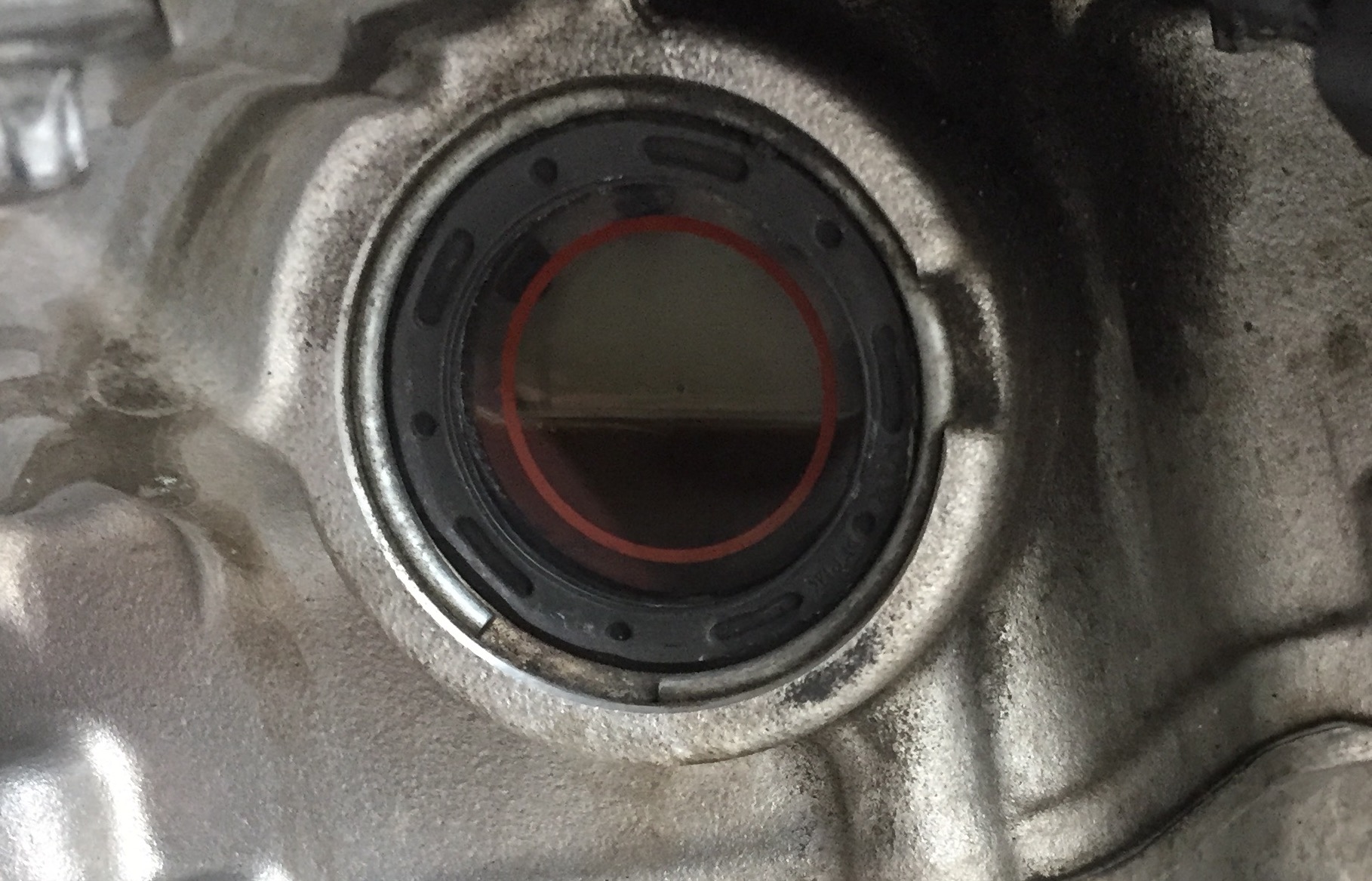

Beitragvon Mavro » 08.04.2018, 22:01
Sah bei mir nach der Wartung auch so aus.

Beitragvon Kurvensuchti » 08.04.2018, 22:06
BAD:TG:22 hat geschrieben:Ne es ist von innen ,sieht aus als wäre es echt voll.
...lass mal laufen und kipp sie dabei im Stand mal etwas auf die rechte Seite - dabei mal ein Blick aufs Schauglas werfen - sieht aus als hätte da ne BMW-Flachkraft zu viel reingekippt

Beitragvon Dampfplauderer » 08.04.2018, 22:19
...die steht nicht zufällig hinten aufgebock aufm Ständer? - ansonsten sehe ich das auch so...zu viel Öl drin!

Beitragvon Steini__22 » 08.04.2018, 22:51
eindeutig zu viel Öl

Re: Öl Schauglas
Beitragvon Marc_Amato » 09.04.2018, 17:30
Bei einem zu hohen Ölstand droht Gefahr, weil das Schmieröl soweit in den Kurbeltrieb ragt, dass es durch die oszillierenden Pleuel und die Rotation der Kurbelwangen und des Kupplungskorbes regelrecht schaumig geschlagen wird. Übersteigt der Anteil der im Öl eingeschlossen Luftbläschen einen bestimmten Prozentsatz, baut sich kein zuverlässiger Schmierfilm mehr auf, die Lager werden im Dauerbetrieb so schlecht geschmiert, dass die beiden Reibpartner im Bereich der höchsten Druckbelastung, also etwa 70 Grad nach dem Zündvorgang, in metallischen Kontakt kommen und das Lagermetall abgetragen wird.

Beitragvon Wolperdinger » 11.04.2018, 19:52
Hi, laß das Öl ab und fang es auf. Fülle wieder die richtige Menge ein. Ansonsten, wie schon gesagt Motorschaden oder das Schauglas wird zuerst rausgedrückt. :ahh:

Beitragvon BAD:TG:22 » 13.04.2018, 13:21
Alles wieder frisch :clap:
