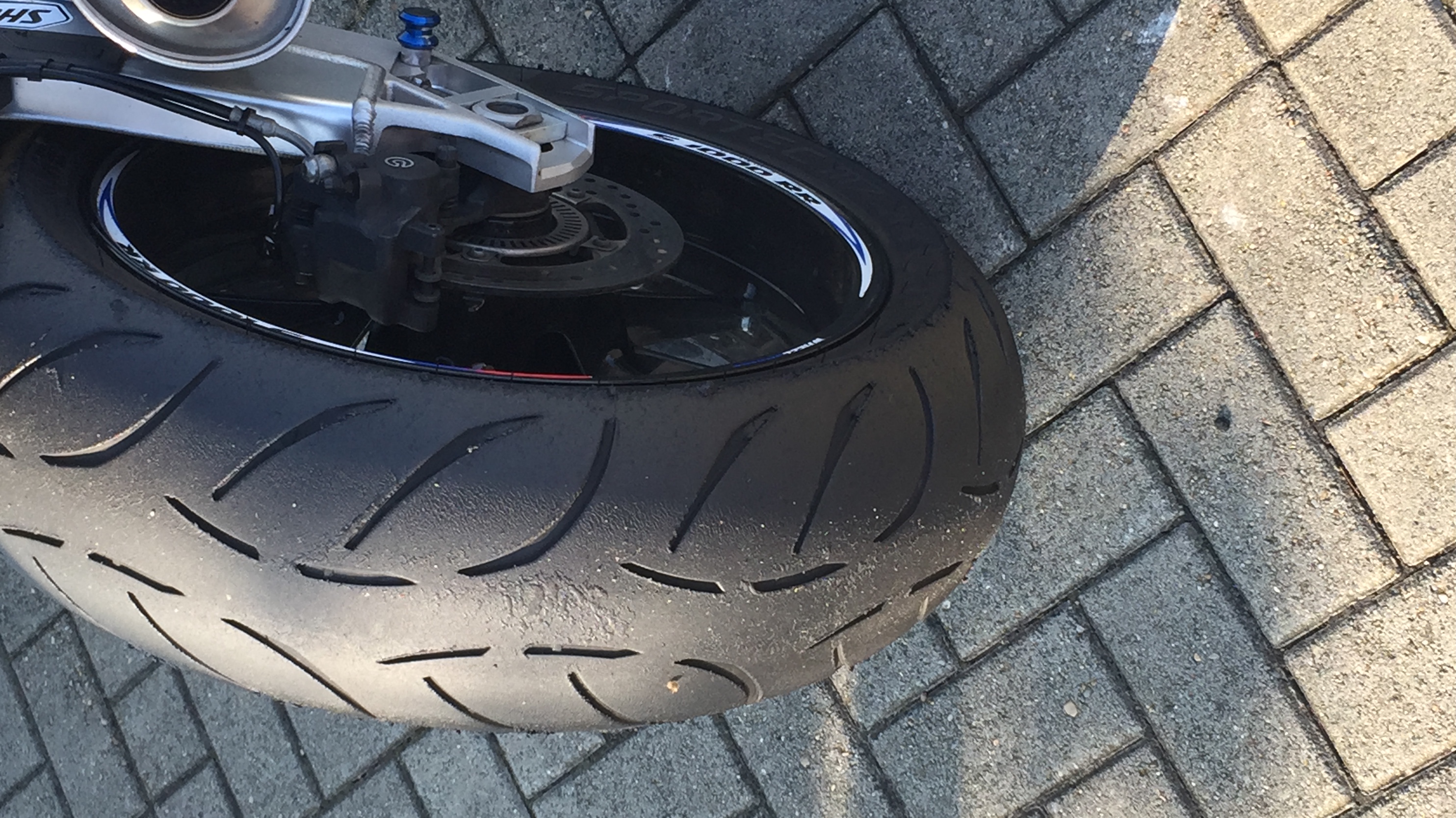

Hier der Conti nach einem Tag Oschersleben.... Temperatur 30 Grad plus , Luftdruck immer mal wieder kontrolliert, keine Rutscher kein schmieren, aber Reifenbild gefällt mir trotzdem nicht....zumindest hinten schauts schon sehr grausig aus, wo die dicken Löcher ausgerissen sind.... BildBild

Sx1xR hat geschrieben:Hier der Conti nach einem Tag Oschersleben.... Temperatur 30 Grad plus , Luftdruck immer mal wieder kontrolliert, keine Rutscher kein schmieren, aber Reifenbild gefällt mir trotzdem nicht....zumindest hinten schauts schon sehr grausig aus, wo die dicken Löcher ausgerissen sind.... BildBild
schauen beide für Rennstrecke und Strassenreifen vollkommen normal aus.
Welche Zeiten denn in OSL?
LG Mark
Völlig unspektakuläre 2:00 min. Also ausbaufähig [emoji23][emoji1303]
