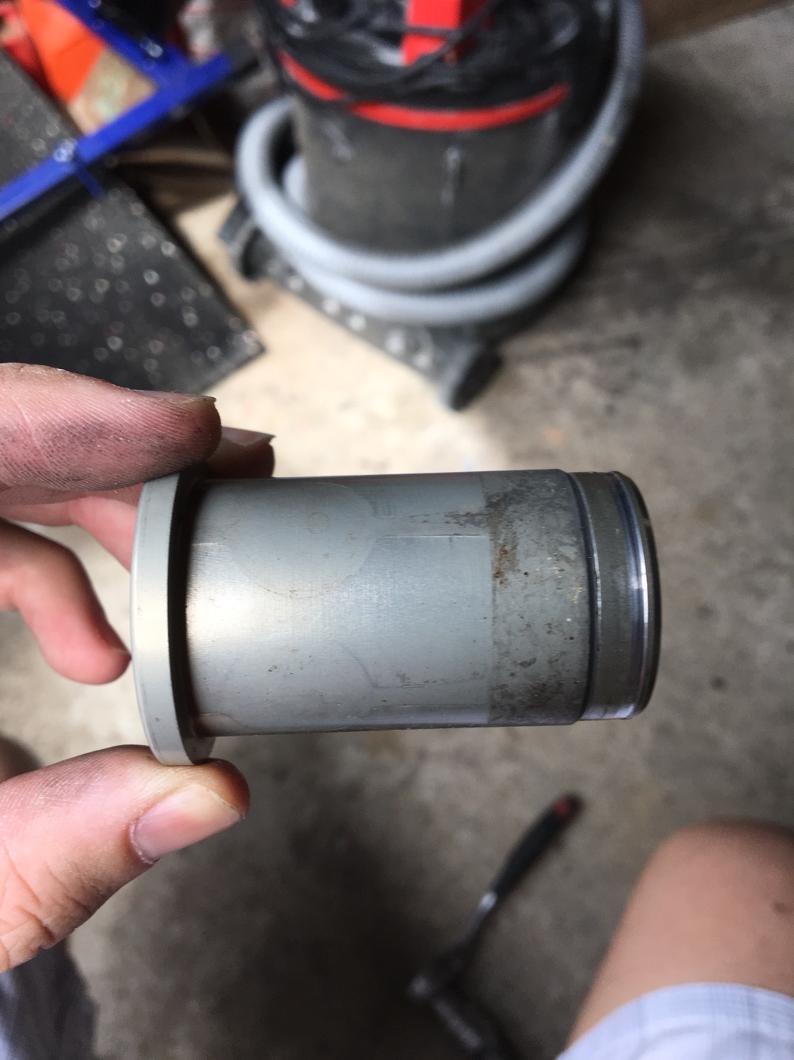

Ein Bild der Gewindehulse des VR wäre gut. Vielleicht lässt sich daraus ableiten, was damit passiert ist bzw warum die gewandert ist.
Wenn der Kranz am Sensor von Anfang an geschliffen hätte, müsste man das spätestens beim aufziehen der Reifenwarmer bemerkt haben?!
Am Rad selbst kannste da nicht unbedingt was ableiten. Ich hab schon mehrere Gabeln und auch Achsen verbogen, die VR hatten nie was.

Beitragvon scaltbrok » 10.06.2018, 12:12
Hmm.. dadurch das die hülse verschoben war geh ich davon aus das der sensor schon länger streift.
Ich bau morgen die hülse nochmal aus und schick bilder, anbei noch ein bild vom sensor.

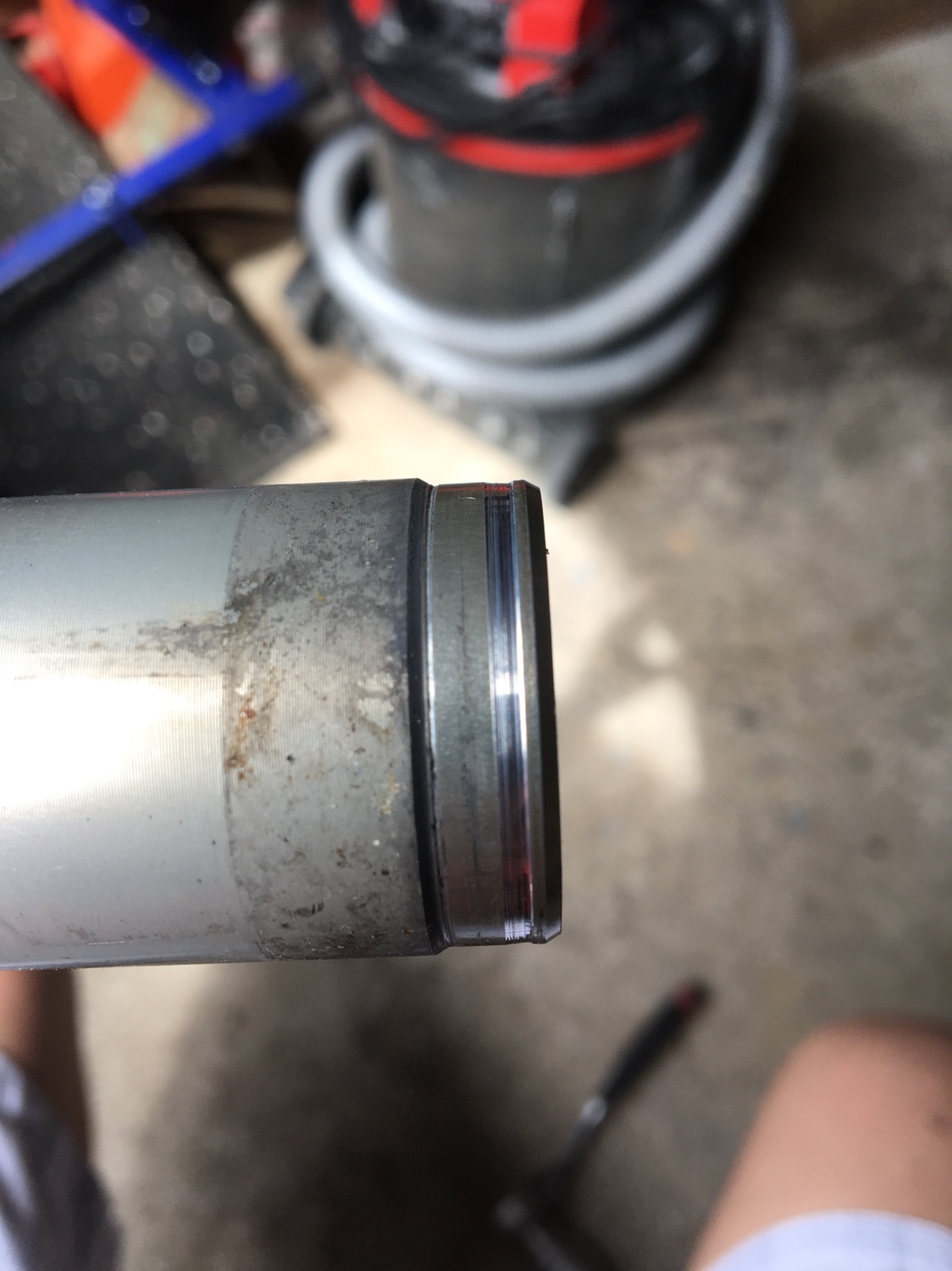

Re: Totales Bremsversagen Vorderradbremse
Beitragvon scaltbrok » 11.06.2018, 16:00
Hier mal noch die bilder von der buchse und vom Abs Kranz. Wenn ich die spuren auf der Hülse richtig deute, dürfte diese noch nie bewegt worden sein. So fest wie die schrauben waren (inkl. Schraubenkleber) denke ich auch das dass stimmt.
Ich glaube auch nicht das dass der auslöser des ganzen ist.
