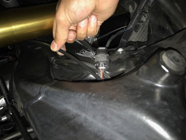

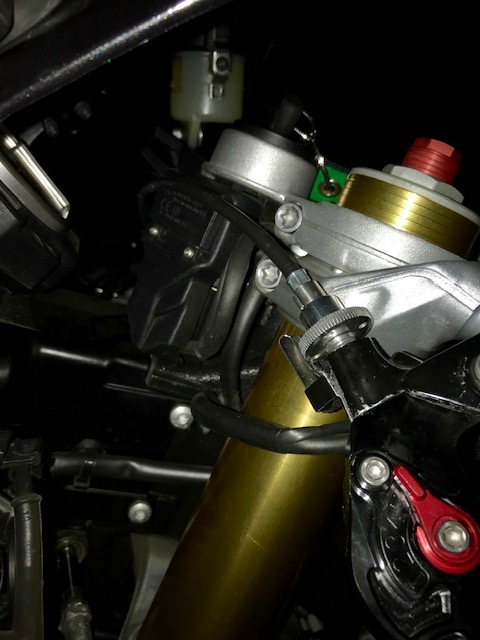

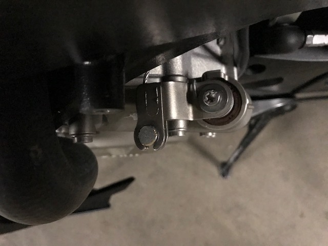

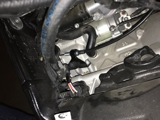

Hallo Leute,
Hab auch im Moment ein Problem: Verbaut sind an einer S1000RR K46 Baujahr 2010 VTREC-Hebel, an der der Original-Kupplungszug oben am Hebel gerissen ist.. Als Ersatz ist momentan ein Alpha-Seilzug verbaut.
Leider würgt mir die Maschine beim Einlegen des ersten Ganges aber immer ab. Mit aufgebockten Hinterrad dreht die Maschine im ersten Gang bei ca 15 km/h das Hinterrad an und verändert beim Betätigen der Kupplung seine Geschwindigkeit nicht (was er doch tun sollte und dreht weiter). Meine Vermutung: Kupplung trennt nicht richtig.
Könnt ihr mir bitte anhand der Bilder mitteilen, ob der Mitnehmer des Kupplungsseils unten am Motorblock vielleicht zu streng eingestellt ist? Fädle ich das Seil aus, zeigt der Mitnehmer noch ca. 15 Grad nach Links raus...
Wie stellt ihr mach einem Seilzugwechsel die Kupplung ein? Erst unten grob mithilfe der Gewindestange? Aktuell ist sie mittig fixiert, zeigt aber selbes Symptom wenn sie komplett rausgedreht (Nach links raus) eingestellt ist..
Danke vorab!

Re: Kupplungszug
Beitragvon herbyei » 29.08.2019, 11:59
Guckst Du:

Re: Kupplungszug
Beitragvon Muckimo88 » 29.08.2019, 14:52
herbyei hat geschrieben:.
Guckst Du:
Super - Danke dir!

Re: Kupplungszug
Beitragvon Muckimo88 » 05.09.2019, 09:37
Danke nochmals, hat nun geklappt.
