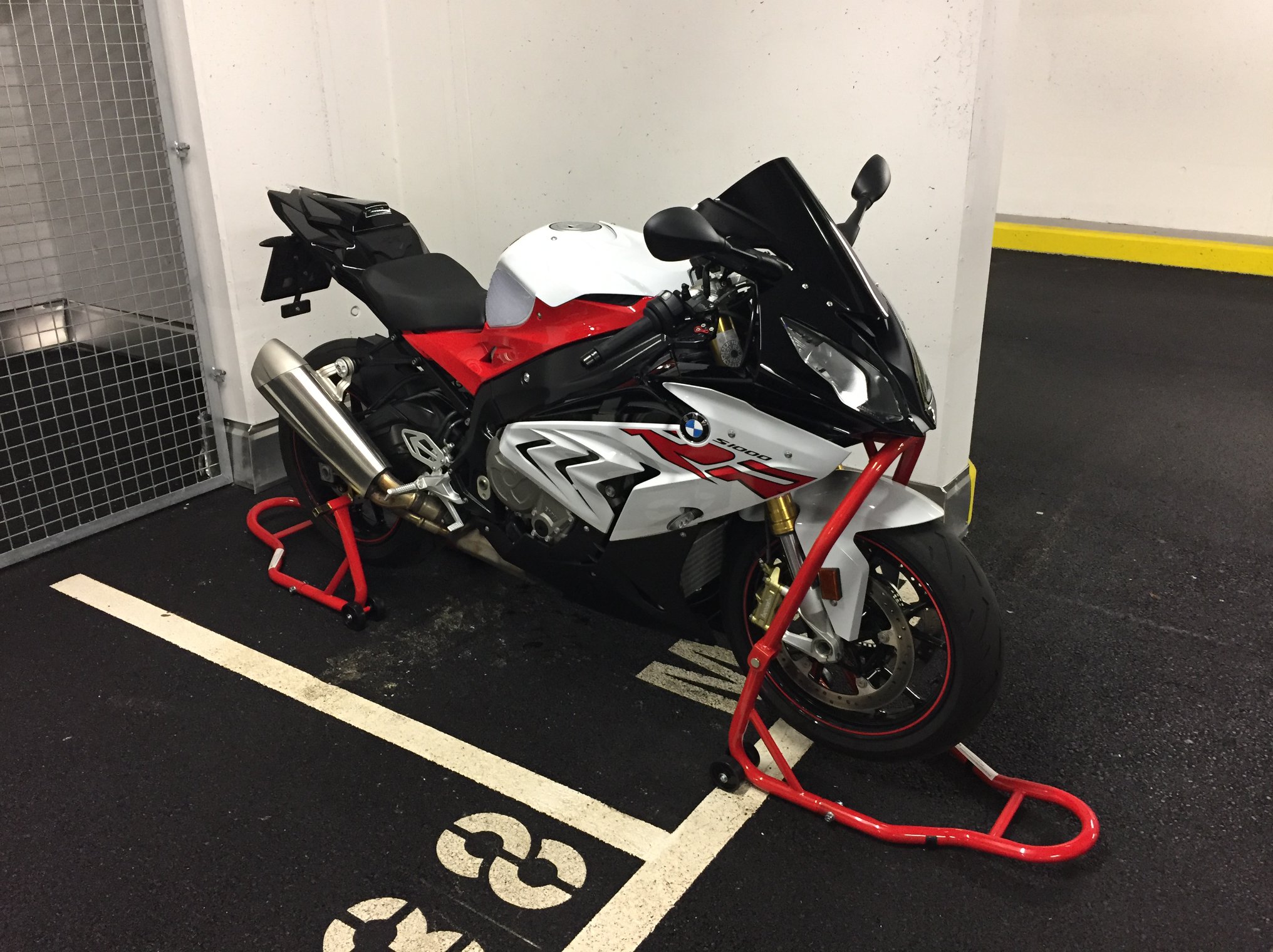

Hab gerade für die RR eingekauft, hatte ja schon lange kein Moped mehr ohne Hauptständer ;)
Sind von Ricambi Weiss und bin von der Qualität im Verhältniss zum Preis positiv überrascht!
Habe noch zusätzlich einen Frontständer mit Wippen, für unterm Jahr, denn für den Ständer im Lenkkopf muss man immer den Bremsverteiler wegschrauben, zum überwintern ist es so aber besser, da die Gabel entlastet ist!
