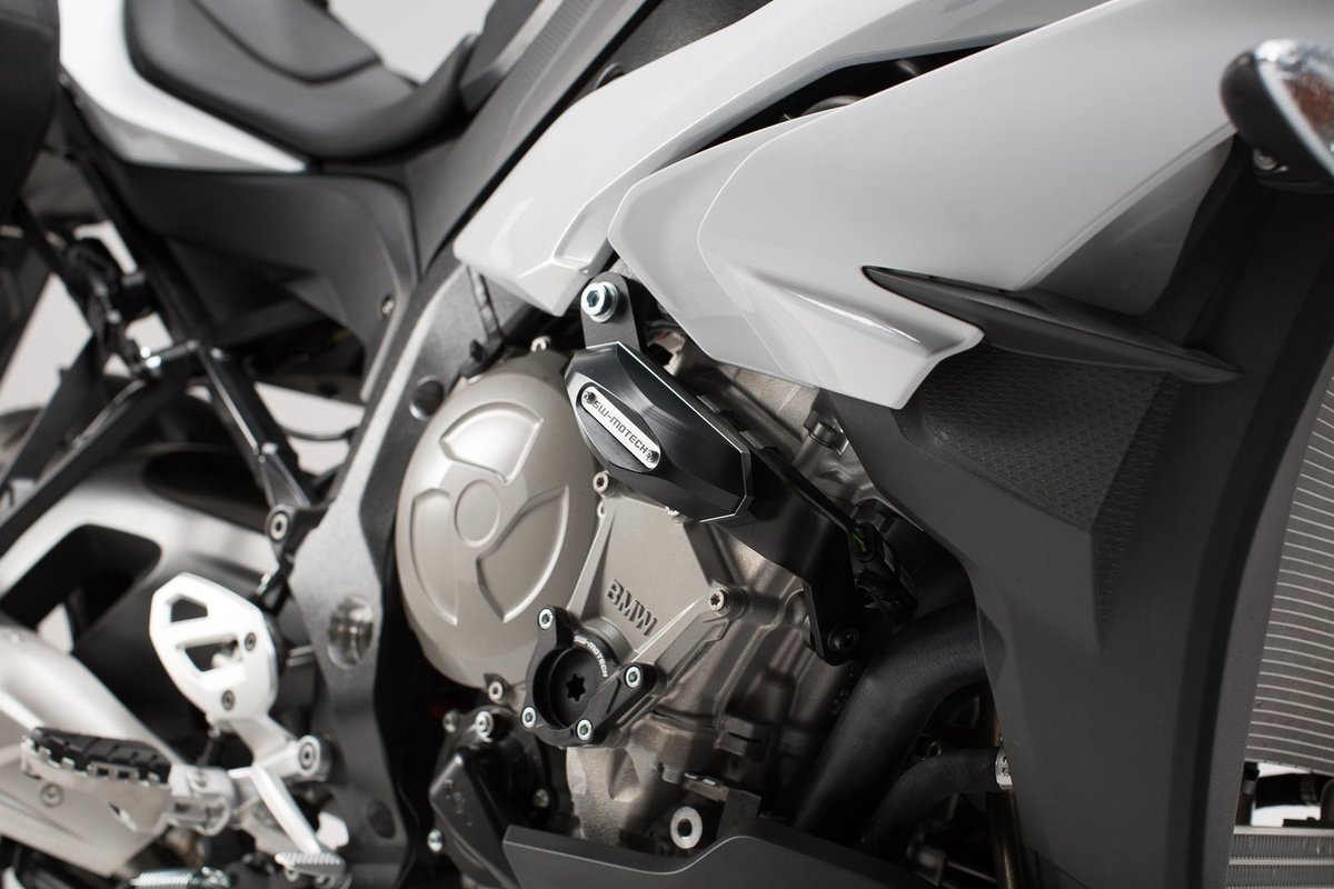

Beitragvon driver001 » 10.01.2019, 19:04
Servus,
hat jemand von euch die Slider von SW-Motech verbaut? Taugen die was bei einen Umfaller? Mir ist klar das bei einem Rutscher richtige Sturzbügel besser sind. Mir geht es aber um den "klassischen" Umfaller im Stand.

Beitragvon radonk1979 » 11.01.2019, 09:39
[quote="driver001"]Servus,
[/quote
An die habe ich auch schon gedacht aber bei SW Motech finde ich die im online shop nicht

Beitragvon sgu » 07.03.2019, 12:01
Ich habe die Slider von SW-Motech dran.
Nachdem mich ein Auto beim Rückwärtsfahren umgestoßen hat, war ich froh das die Slider montiert waren.
Verkleidung und Motor blieben heil. Lediglich der Handschutz und der Auspuff wurden beschädigt, was mir einen Akra eingebracht hatte.
Sie gefallen mir einfach besser als Schutzbügel und fügen sich am Moped recht gut ein.
Einziger Mangel: die Schraube zum Rahmen auf der linken Seite ist mir schon 2 Mal abgerissen.

Beitragvon driver001 » 07.03.2019, 14:55
sgu hat geschrieben:...
Viele grüße
sgu
Kannst du das genauer erklären, wann sind die Schrauben abgerissen? Bei der Montage, beim umfallen oder beim rutschen auf dem Slider?
driver001
Beiträge: 994
Motorrad: S1000XR Mj. 2017
Re: Crashbars oder Framesilders
Beitragvon sgu » 11.03.2019, 20:49
Die Schrauben sind einfach beim Fahren abgerissen.
Als ich das Bike letztes Mal geputzt habe, ist mir aufgefallen, dass die Schraube zum Rahmen ab war.
Dann war Bohren und neues Gewinde schneiden angesagt.
Nun ist eine M10 statt einer M8 drinnen. Mal sehen ob die nun hält.
