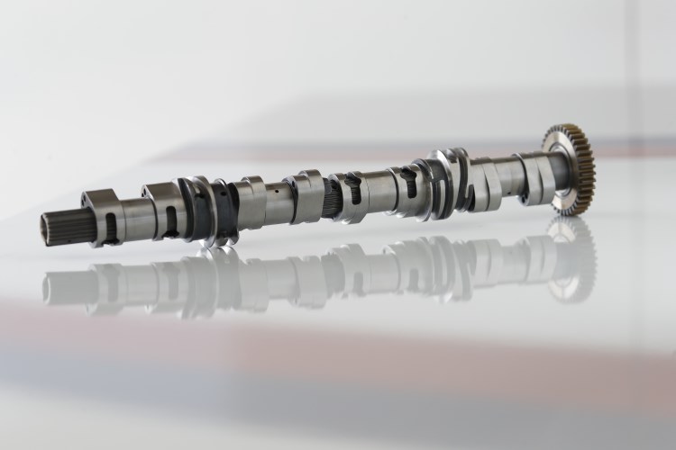

Über die beiden Aktuatoren wird die Nockenwelle ja hin und her "geschmissen". Wenn sie auf einer Seite ist wie bleibt sie dort? Also sie könnte ja ganz langsam ja wieder "rüberwandern" und dann gibt es Metallsalat! -wird sie irgendwie arretiert? Die Stifte der Aktuatoren fahren ja kurz raus und nach einer Umdrehung der Nockenwelle ja wieder rein.
Warum zwei Aktuatoren? -jetzt seh ich das:
Die Nockenwelle verschiebt sich nicht -die bleibt da wo sie ist. Die Nockenwelle hat Längsrillen und und auf dieser sitzen die Ventiltriebe

also wie ist das mit der Arretierung?

Hab ich mich auch schon gefragt, wie der Ventiltrieb eigentlich die Position hält, nachdem der Aktuatorstift wieder zurückgefahren ist. scratch

Die Nockenwelle wird arretiert :D .
Mittels eines vorgespannten Arretierungselementes kann die Position der Nockenwelle durch eine Vertiefung in einer mit der Nockenwelle verbundenen Profillaufrolle durch 2 Arretierungselemente, die durch eine Feder in die Profillaufrolle gedrückt werden, in Position gehalten werden.
Schaut euch mal die Bilder vom Boxer 1250 an. Da gibt es ein sogenanntes Arretierlager.
Zusammenfassend ist die Shiftcam ein super System! BMW halt... Abnutzen tut sich höchstens die Kulisse der Nockenwelle, die 2 Stifte des Aktuators, die Arretierungselemente im Arretierlager und die Vertiefung in der Profillaufrolle.
Die Wechsel, der vom Verschleiß betroffenen Teile, sind mit Sicherheit im Wartungsplan berücksichtigt.

Hier das Bild mit dem Arretierlager:

Beitragvon Steini__22 » 02.02.2019, 23:10
Shrimpsiii hat geschrieben:
Sieht aus wie eine Zeichnun die ich in der 8. Klasse im Werkunterricht gezeichnet habe arbroller
Mal Spaß bei Seite -super Danke für die Erklärung -also das da so etwas gibt -aber wie das nun genau funktioniert kann ich nicht erkennen -schön wäre eine Legende von den Ziffern.

wo sind die " Profillaufrolle durch 2 Arretierungselemente" ???
Hier das Bild in einer forumskompatiblen Größe:

Beitragvon Shrimpsiii » 02.02.2019, 23:51
Steini__22 hat geschrieben:Sieht aus wie eine Zeichnung die ich in der 8. Klasse im Werkunterricht gezeichnet habe arbroller
Du hast noch nie eine Patentzeichnung gesehen oder?... ;-)
Na das Arretierlager wird auf die Verzahnung aufgeschoben... das Lager fehlt auf deinem Bild.
Wie gewünscht die Legende:
