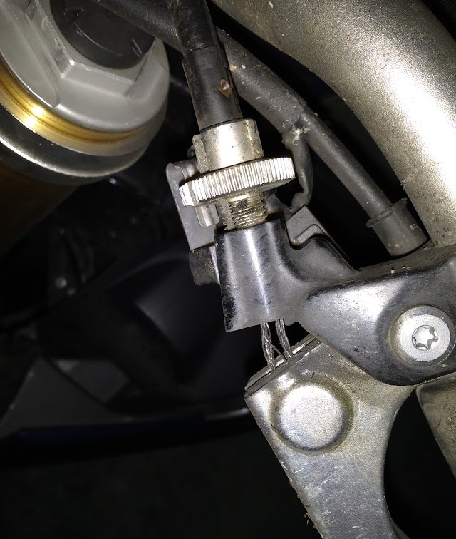

bei meiner S1000R Baujahr 2017 ist nach einem Sturz u.a. die Stellschraube für den Kupplungszug gebrochen. Der Rest der Armatur ist noch in bester Ordnung, also möchte ich nur diese Schraube auswechseln.
Das Problem ist allerdings, dass diese Schraube einzeln nicht erhältlich ist. Ich müsste also eine komplette Kupplungsarmatur (!!!) wegen einer kaputten Schraube neu bestellen. Teilenummer der Armatur ist: 32728559467
Weiß zufällig jemand, ob es eine passende Stellschraube über Drittanbieter gibt?

@CunctiSimus: Ja ist M10, das Gewinde ist jedoch relativ fein. Wo hast du die komplette Armatur für 130 € gesehen?
Im Anhang noch ein Bild, auf dem man die Stellschraube sieht (Bild ist nicht von mir, aber das habe ich irgendwo hier im Forum gesehen).

Die Schraube ist angekommen, passt aber nicht. Das Gewinde ist zu grob. Die Aufnahme in der Kupplungsarmatur hat ein wesentlich feineres Gewinde.

Bist du sicher dass es M10 ist? M8x1 würde mehr Sinn ergeben. Meine F800 hat auch M8x1 Stellschrauben. Regelgewinde bei M8 ist die Steigung 1,25. Feingewinde 1,0 oder 0,75.

Mann, lässt die sich in eingebauten Zustand schlecht messen :
M10x1, 25

Hier gibt es eine in M10x1,25

https://www.motorradteile-service.de/Stellschraube-STELLSCHRAUBE-M10-X-1-25-DOMINIO::367929.html

Schraube passt, vielen Dank für die Hilfe.
