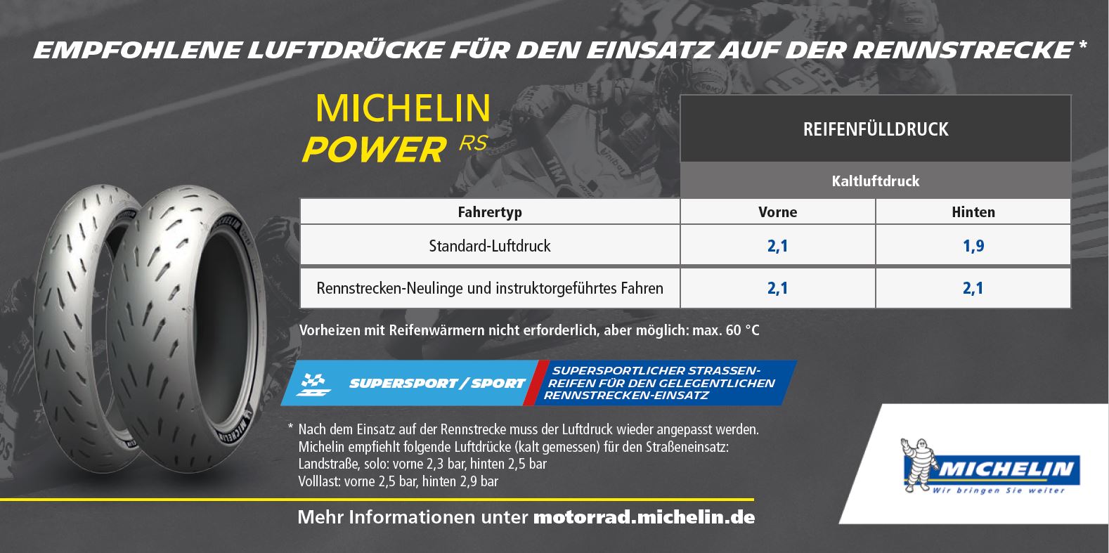

Der Power RS wird auf der Strecke mit 2,1 vorn und 1,9 hinten gefahren.
Deswegen kann er durch den zu hohen luftdruck so aussehen.
Dazu waren die Aussentemperaturen sicherlich sehr heiss, so dass es dadurch noch unterstützt wird.
Grundsätzlich kann man mit dem Reifen sehr schnell auf der Strecke fahren.
Natürlich sollte man ab einer gewissen Performance eh lieber auf Slicks zurück greifen. Aber bei einem Instruktoren geführten Fahren kann der Reifen das locker.

ja das mit dem Luftdruck werde ich beim nächsten mal falls ich dann wieder mit dem Reifen auf der Renne sein sollte auf 1,9 reduzieren. Ich denke das ist das Hauptproblem gewesen.

Beitragvon DietmarS1kR » 21.06.2019, 13:40
DietmarS1kR
Beiträge: 168
Registriert: 07.01.2019, 20:41
Wohnort: Wien
Motorrad: S1R 2018

Dietmar danke für den link den hatte ich mittlerweile auch schon gefunden.

Nächste mal einfach 1,9bar hinten auf der Rennstrecke und gut, habe damit bisher gute Erfahrungen gesammelt, aber wenn man etwas beherzter ans Gas geht, zieht der Reifen schwarze Striche. Ich denke das ist ein Anzeichen dafür, dass er dann am Limit bewegt wird.
