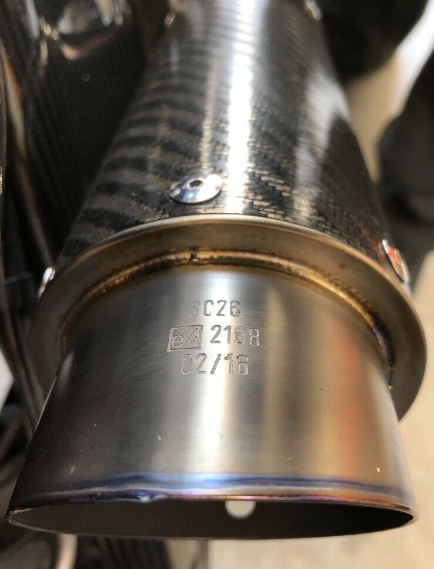

Hi zusammen,
ich werde nach einem Jahr Pause von 5 Jahren RN04 R1 an meinem Geburtstag in 2 Wochen eine BMW S1000RR BJ 2015 mit Race & Dynamic Paket und Schmiedefelgen abholen party :Sekt:
Vorfreude wie als kleines Kind an Weihnachten, kann es nicht mehr abwarten.
Auf der BMW ist aktuell ein Akrapovic Slip-On, der mich bei der Probefahrt nicht sonderlich begeistert hat. Weder optisch noch vom Klangbild. Darum habe ich hier viel gelesen und mir den Scorpion RP1 GP mit E-Nummer geholt, da ich gelesen habe, dass dieser legal ist. Bild im Anhang. Unglaublich wie leicht der ist. Papiere habe ich hier im Forum gefunden.
Jetzt stoße ich aber auf widersprüchliche Aussagen zu der Legalität.
Ich habe gelesen die Homologationspapiere (im Anhang), die hier kursieren sind gefälscht. Komisch ist, dass Baujahr 2011 bis 2015 angegeben ist. Das macht modellreihenbedingt keinen Sinn. Und wie sind 160 kw bei 11.000 Touren/min zu verstehen? scratch
Hat jemand andere Papiere oder wurde mit diesen aufgehalten? Würde ungern meine Freude gleich durch unseren Freund und Helfer trüben lassen.
Dank euch schonmal!
