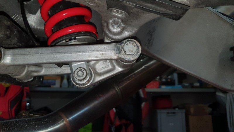

Hallo Leute,
habe an meiner S1000RR Modell 2016 mit DDC die Umlenkung aus- und wieder eingebaut. Bin mir jetzt aber nicht sicher, ob der Knochen der Umlenkung nur in einer Position passt. Kann mal einer von Euch mit gleichem Modell ein Foto von der eingebauten Umlenkung machen ! Wäre dringend, da ich dass Mopped in den nächsten Tagen brauche !

Hi, danke für die Mühe, aber ich brauche ein Bild von der unteren Umlenkung (siehe Bild in meinem Beitrag)!

Beitragvon Sandie » 30.07.2019, 22:22
Der passt nur in einer Position weil die obere Schraube ne M12 ist und nicht durch das untere M10 Loch geht.
Wenn das die Frage war.

Beitragvon rendhark » 30.07.2019, 22:30
Ah, vielen Dank - daran habe ich nicht gedacht !
