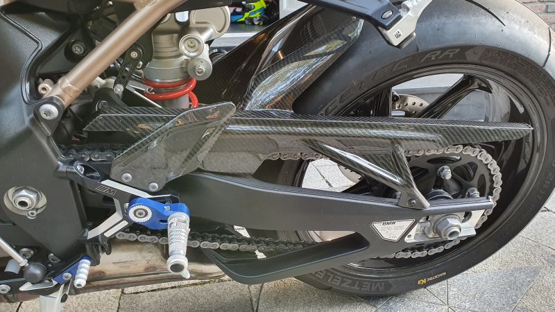

Ich habe die Hinterradabdeckung von Ilmberger verbaut. Bei Interesse kann ich Bilder posten.
Qualität sehr ordentlich, leider ist die Bremsleitung genau wie bei der
Kunststoffabdeckung geführt und lässt sich bei einem Radwechsel sehr schlecht schieben. Um hierzu die Radabdeckung zu lösen, muss man den ESD abnehmen da sonst ein Spreizniet der Radabdeckung nur extrem schlecht zugänglich ist.

Hab beide Teile verbaut, die Qualität ist sehr gut und passgenau!
Produziert werden sie in Thailand!
Das M-Logo ist Silber unifarben und glatt unterm Klarlack, nicht zu erfühlen, also wirklich glatt!
Die Bremsleitung wird durch 2 separat zu bestellende Kabelhalter geführt und kann bei Radmontage vor und zurück geschoben werden!
Von 4 Spreiznieten ist bei Demontage ein Kreuzschlitz vernudelt, die anderen konnte ich wiederverwenden!

Beitragvon Masterdark » 20.09.2019, 08:12
djjarek hat geschrieben:Also eure Bilder würden mich oder auch andere Interessen ThumbUP
Anbei Bilder von der Ilmberger Radabdeckung, den M-Rasten, sowie M-Logo der seitlichen Tankblende.

Re: S 1000RR 2019 M Carbon Kettenschutz und Radabdeckung hin
Beitragvon Steini__22 » 20.09.2019, 10:18
Meine ist noch in der Werkstatt -Fotos folgen. Ist von Ilmberger zu BMW-Carbon ein optischer Unterschied? Ichfrage da ich mir den Ilmberger Bugspoiler bestellen will. Der wird auf bestellung gefertigt und ist durchgehend so das der Brotkasten von der Seite nicht sichtbar ist.
Beiträge: 5156
Beitragvon Masterdark » 20.09.2019, 10:31
Ilmberger und BMW-Carbon ist optisch gleich, kannst problemlos mischen.
