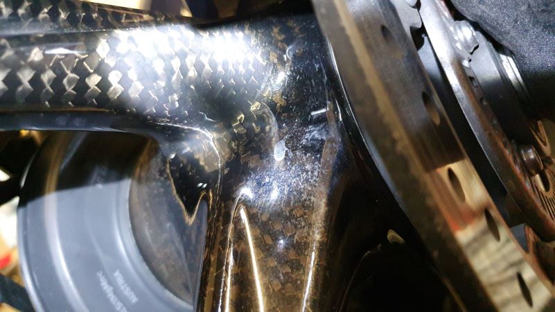

Stratos-Schorsch hat geschrieben:Komme gerade aus der Werkstatt, hab die hintere Felge mal genauer angeschaut!
Natürlich auch einen Riss gefunden!
Sichtbar und Fingernageltest!
Problematisch scheint die (Naht)Stelle der Speiche zur Nabe zu sein!
Jede einzelne Speiche hinten ist aus 2 Teilen zusammen laminiert, das Felgenbett mindestens auch aus 2 Teilen zusammen gesetzt, die Trennung ist jeweils in der Mitte der Felge!
Ergibt schon mal 16 Carbonteile, welche zusammen laminiert wurden!
In Laufrichtung hinter der Speiche des Ventils geht eine diagonale Naht übers gesamte Felgenbett!
Vertrauenserweckend sieht anders aus scratch
Mir ist vor Monaten schon zugetragen worden, das eine hintere Felge auseinander gebrochen ist, da ich aber keine weiteren fundierten Kenntnisse darüber erhalten habe, habe ich den Sabbel gehalten!
Möchte keine Panik verbreiten, aber ist nicht schön!
Da ich schon vor 3 Monaten aus anderen Gründen beide Felgen bemängelt habe, werde ich meinen :D morgen informieren!
Die hintere Felge ist aktuell nicht lieferbar, frage mich warum wohl!?
Schaue mich mal nach OZ um, die sind genügend erprobt :D
Es bleibt spannend!
Ansonsten hat Eifelbiker genau meine Gedanken wiedergegeben!

Hab mir nun meine M-Carbonfelgen mal genauer angeschaut:
scratch

Das wird bei allen Felgen so werden, bei dem Flickenteppich (16 Teile) war es zu erwarten!

Aber keine Spekulation ist, das die Risse im Nahtbereich der aneinander laminierten Carbonteile liegen!
Hab meinen :D informiert, soll jetzt auf Rückantwort von BMW warten!
Im Moment ist das Wetter ja eher bescheiden, aber vor der nächsten Fahrt werde ich von einem weißen Textmarker Farbe in den Riss laufen lassen, damit kann man besser Veränderungen feststellen und vielleicht auch besser erkennen, wie tief die Risse sind!

Wenn die Risse an den Naht-Bereichen auftreten, glaube ich aktuell nicht, dass die das geregelt kriegen. Auch der Vorführer meines Freundlichen zeigt in Etwa die Risse wie auf Steinis Fotos.
@ Steini: Stell bitte die Bilder ohne Milchglasfilter ein :-)
