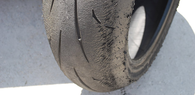

Kommt immer drauf an wie der Reifen behandelt wird.
Hier ein Bild aus 2015:
Michelin Pilot Road 4 als Reifen für das instruieren.
Der Instruktor hat da in SPA Zeiten von weit unter 3 Minuten gefahren.
Ich selber fahre Slicks eher kalt.
Für mich ist ein Reifen gut der ohne Reifenwärmer aus kommt also Racetec RR, Supercorsa SP etc.

Ja, so sehen sie dann aus .. mindestens!
PS noch: Luftdruck absenken nicht vergessen, kalt fahre ich vorne 0,2 und hinten 0,4 bar weniger als Standarddruck.
