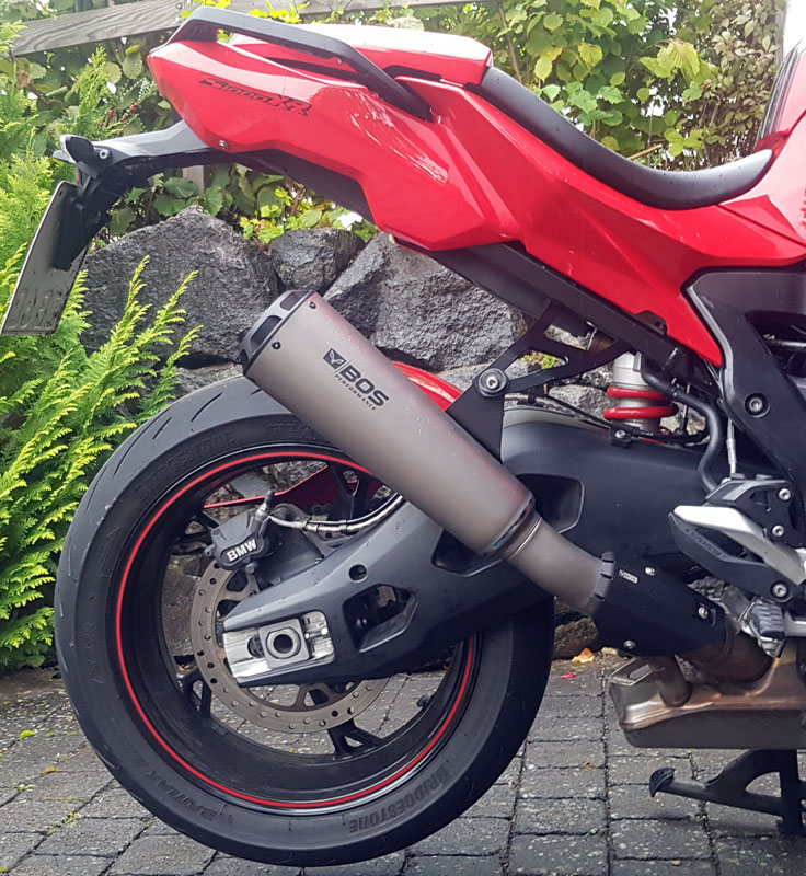

Beitragvon Speedy1 » 24.02.2023, 14:33
Schön steil steht aus der BOS.

Beitragvon Baumty » 24.02.2023, 17:29
Moin ,ich habe an meiner k49 den Bodis von meiner alten R drann ,sieht top aus und wenn die Sozia mit will schraube ich ebend kurz den originalen Pott und die fussrasten drann . Dauert 15 Minuten und ist nicht viel Aufwand.
