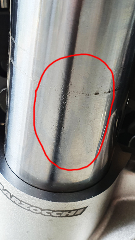

Hi zusammen,
ich hab jetzt 2500 KM drauf und festgestellt das vorne an der Gabel dicke schwarze Striche sind (beidseitig). Ich meine hier mal gelesen zu haben das bei jemand darauf hin die Gabel getauscht wurde beim freundlichen.
Habt ihr bei euch auch das Problem? Maschine ist mit M-Paket und gebaut Dezember 2019.

Zusammenfassend hatten das hier so ca. 4 User, finde die Beiträge aber auf die Schnelle auch nicht mehr.
Allen wurde gesagt, das wäre nur überständiges Fett aus der Produktion, also wegwischen und beobachten. Sicherheitshalber mit Fotos dokumentieren und vielleicht schon mal deiner Werkstätte in einem freundlichen Mail melden.
Ein Besitzer hier hatte tatsächlich eine undichte Gabel, da werden aber soweit ich weiß nur die Dichtringe und nicht die Gabel getauscht.

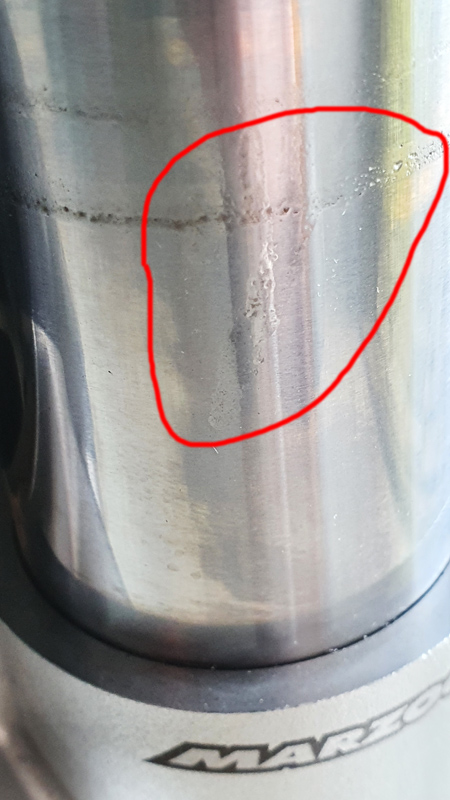

Anbei Bilder wie es bei mir aus sieht. Wische es jede oder jede zweite Ausfahrt sauber und beobachte ob an der Gabel dünnflüssiges Öl auftaucht. Bisher nur "Fettgeschmiere", was normal sein soll.

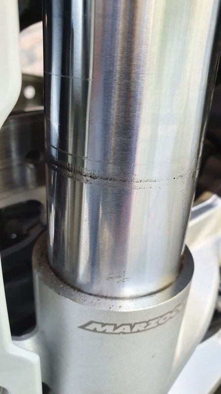

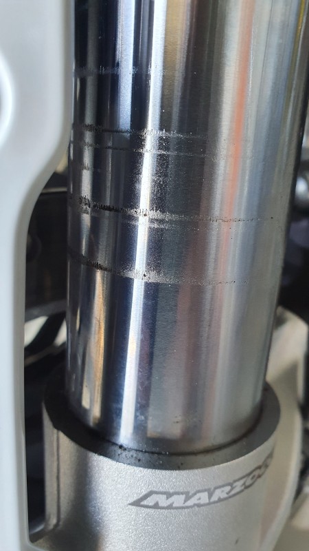

Habe es bei mir nach jeder fahrt. Mein Händler meinte das die ab Werk viel Fett reingeschmiert haben, ich sollte es beobachten und wenn es weiterhin noch passiert werden die Gabeln ausgetauscht.
Bild Bild

die Simmerringe sind mit fett eingesetzt worden, was ist jetzt so schlimm dran?
Manche firmen setzen die mit Gabelöl ein, und es gibt auch streifen, solange die nicht dauerhaft bleiben ist alles gut

Ich hatte die auch am Anfang wo ich sie im Werk abgeholt hatte ThumbUP nach der 1000er inspektion habe ich alles richtig sauber gemacht und die kämmen auch nicht wieder, auf Nachfrage beim Meister in der Niedelassung " die Simmeringe werden nass eingesetzt deswegen am Anfang die Ringe , gehen aber weg " so war es auch ThumbUP
