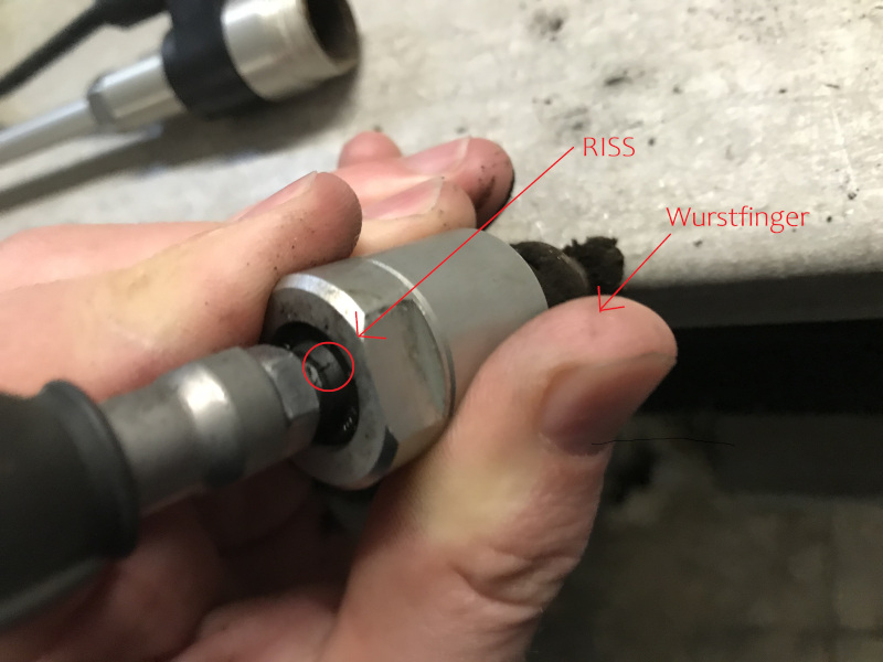

Die Ursache ist schnell klar: die Dichtung ist rissig, Wasser eingedrungen.

Am besten ist die deutliche Kennzeichnung der erforderlichen Teile, Wurstfinger habe ich nämlich auch, was natürlich nicht unbedingt zu einer solchen Reparatur qualifiziert, aber auch nicht von vorneherein ausschließt. Also Humor haste.
PS: wie sieht das denn mit Uhrmacher- oder Klavierfingern aus? winkG
