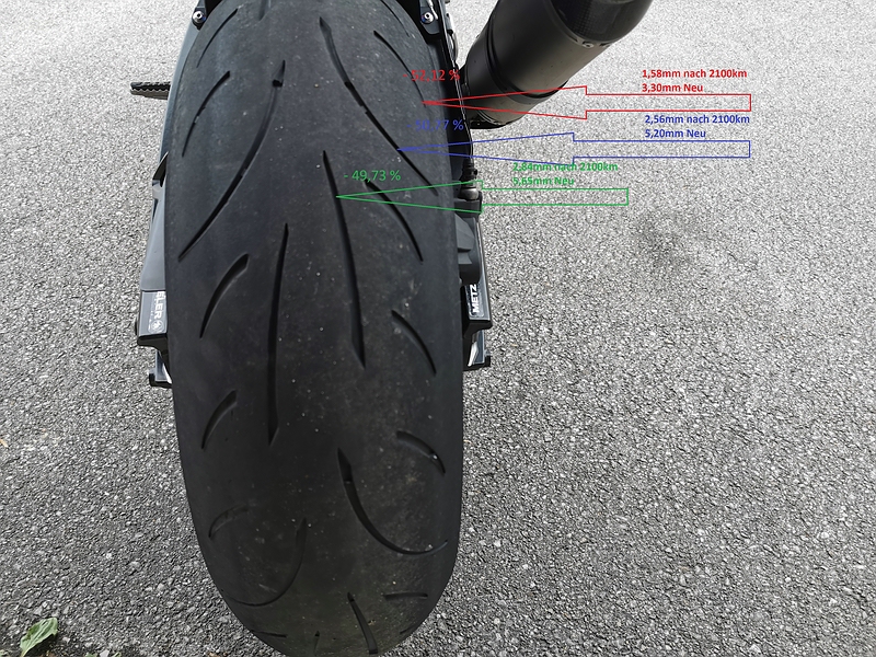

Etwas besser berechnet.

Der Reifen sieht doch noch sehr gut aus für die Laufleistung ThumbUP
Man darf nicht vergessen, was für eine Pelle das ist. Wer mehr Laufleistung will, ist bei den Supersports an der falschen Adresse.
Man kann natürlich grundsätzlich überlegen, ob ein anderer Reifen auf der Landstraße die gleiche Performance bei höherer Laufleistung bieten würde, aber darum geht es hier ja gar nicht.

Iceman64 hat geschrieben:Etwas besser berechnet.
Dann kommst hochgerechnet auf so 3500 km ca. oder?
Bedeutet für moch noch einen tausender drauf. Dann bin ich eh dort wo ich sein will und werde nach den M7 gleich den M9 ausprobieren.
Hast vom Vorderreifen auch so nen Test ?
