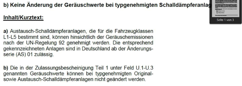

Bezüglich der Geräuschproblematik in Tirol etc. wurde durch die Überwachungsorganisationen am 21.07.2020 eine Klarstellung und für uns bindende Anweisung herausgegeben.
Anbei ein Auszug aus dieser Anweisung. (Punkt b)
Leider dürfen wir die eingetragenen Geräuschwerte Ihres Kraftrads nicht ändern.
:ahh: :ahh: :ahh:

das ist die Antwort dich ich heute vom TüV bekommen habe.
"eine Änderung der Geräuschwerte ist leider nicht möglich. Es handelt sich beim Standgeräusch um einen vom Hersteller vorgegebenen Wert, der nicht geändert werden darf."Mit freundlichen Grüßen / Kind regards

Da krieg ich schon wieder Puls. Dieser Wert wird doch nicht vom Hersteller vorgegeben - er wird auf Antrag dessen so homologiert! Dass dieser sich in der Realität unterscheiden kann (und in einigen Fällen eben positiv, d. h. nach unten!) und m. M. n. der TÜV genau dazu da ist diese Änderungen festzustellen... na ich versteh´s nicht.
Der TÜV schiebt hier einfach den schwarzen Peter zum Hersteller, anstatt dass sie hier Geld verdienen was sie ja dank eifriger Lobby-Arbeit jetzt auch mit dem Prüfen von Reifen dürfen. Der Hersteller wiederum sagt konkret zum Homologationswert NICHTS (nach wie vor keine offizielle Antwort von BMW hierzu erhalten), schließt Hardware-Änderungen aber aus und sagt indirekt über seinen Industrieverband wir Fahrer seien Schuld und sollen doch erst mal leiser fahren. Ich sag nur: Passierschein A38!
@Andreas XR: Hake doch bitte nochmal nach:
1) Warum kann dieser Wert nicht geändert werden, wenn er in der Realität und somit der IST-Zustand des Fahrzeugs doch von den Herstellerangaben abweicht?
2) Von welcher Stelle genau kommt die für Sie als TÜV bindende Vorgabe diese Geräuschemissions-Änderung nicht feststellen und bescheinigen zu dürfen?

wie bereits gesagt ist der Wert nicht veränderbar. Die Geräuschwerte sind in der Betriebserlaubnis/EG-Genehmigung für das jeweilige Fahrzeug hinterlegt. Diese können im Nachgang nicht verändert werden. Wenn Sie weitere Fragen haben kommen Sie doch bitte kurz an der Prüfstelle in Nördlingen oder Donauwörth vorbei.
