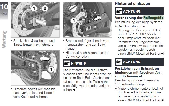

Beitragvon HaBau64 » 27.08.2020, 07:00
MarcoS hat geschrieben:Hallo zusammen,
da ich gerade überlege mir eine aktuelle S1000RR zuzulegen, hätte ich diesbezüglich mal eine Frage.
Ist der Wechsel auf einen 190er Hinterreifen möglich bzw. wäre das eintragungsfähig und hat die Elektronik vom Motorrad kein Problem damit?
Vielleicht hat ja jemand schon Erfahrungswerte.
Leider hab ich in der Suchfunktion nichts gefunden und bedanke mich schon jetzt für Feedback.
Grüße...
https://www.bmw-motorrad.de/de/service/ ... anual.html
Markus
