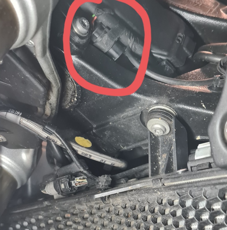

Das dicke rote an Batterie +, das dicke schwarze an Batteire -, die Schaltleitung des Relais (meist dünner und ohne Ringösen) an den Cartoolstecker an die Plus Leitung (rot, bzw an den Pin mit dem pinken Rahmen im Stecker wenn ich mich nicht irre.
Ich bastel morgen auch am CartoolStecker rum. Ich schick dir n Foto.
Bei Systemen ohne Relais: rot an Plus (Cartoolstecker pinker Pin), schwarz an Minus (Cartoolstecker gegenüberliegender äußerer Pin)

Also wie bereits geschrieben: der Leerstecker ist links unter dem Lenkkopf. Ich glaube aber das dort die Standardmäßige Navivorbereitung angeschlossen ist. Sollte die also bei dir verbaut sein kanns sein dass der Stecker belegt ist.
Zudem sind die Leitungen echt dünn. Scheinen deutlich dünner zu sein als bspw. die Leitungen für die 12V Dose in der linken Verkleidung. Da würde ich nur Zusatzscheinwerfer mit Relais verbauen.
Viel Erfolg bei der Umsetzung :)

Falls der SZ Stecker belegt sein sollte fallen mir 4 Alternativen ein:
1. Y-Ausbringung an Plusleitung der Navivorbereitung anlöten / anbringen (ich persönlich würde keinen Stromdieb etc. verwenden)
2. Einen passenden Splitter für den Cartool-Stecker suchen (hab aber in meiner ersten Schnellsuche nur Splitter ohne CAN-Bus Leitung gefunden - Bei Verwendung des Original-BMW-Navis funktioniert die Steuerung über den Lenker usw. dann nicht.)
3. Einen passenden Splitter (Zwischenstück) für die Stromdose in der Verkleidung links oben suchen.
4. ACC2 (Zündungsplus) unter der Sitzbank holen - kann aber sein dass du mittlerweile an dieser Stelle ein USB-Ladegerät verbaut hast? Siehe folgenden Thread von mir: http://www.s1000-forum.de/viewtopic.php?f=51&t=19432
EDIT: Oder du fragst mal Domigall Daniel. So wies aussieht hat er ja auch Zusatzscheinwerfer und Navi montiert?! Darfst gern das Ergebnise berichten :) http://www.s1000-forum.de/viewtopic.php?f=51&t=19431&start=135
