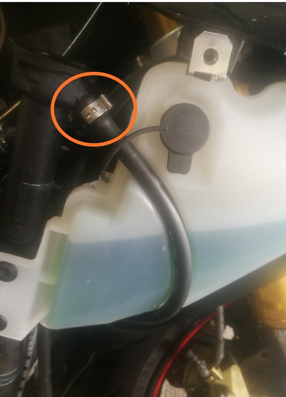

Mir ist am original Kühler, da wo man den Kühlerdeckel drauf dreht der kleine Stutzen zum Ausgleichsgefäß abgebrochen.
Kann man sowas irgendwie reparieren?

Anbei noch ein Bild....

würde versuchen die Teile an der Bruchstelle mit Sekundenkleber wieder genau zu kleben.
Wenn es trocken ist an der Bruchstelle mit Gewebe und Epoxidharz laminieren.
Anhang des Fotos ist der Bruch leider nicht genau zu erkennen

Vielleicht kannst Du eine Metallhülse reinschrauben und dort den Schlauch befestigen? scratch

ich würde es mit dem Power Glue probieren.

... oder sich halt nach einen gebrauchten Kühler umschauen. Ist bei ebay-Kleinanzeigen ab etwa 300 Euro zu bekommen. Aufgrund der hohen Temperaturschwankungen und Vibrationen würde ich da eher nicht kleben.

Der Überlaufstutzen steht ja nicht so unter Druck. Deshalb würde ich auch versuchen es zu kleben. Würde aber eher der grüne Uhu Plus benutzen dabei handelt es sich um ein 2-Komponenten Epoxiharz ist Benzin und Glykol beständig. Wenn das nicht hebt ein Metallanschluß per Gewinde einbringen und zusätzlich verkleben.
Mit dem oben genannten Kleber habe ich schonmal ein Loch im Kühler repariert.

Jo der Bereich bekommt ja nur Flüssigkeit wenn der Verschluss des Kühlers bei 1.4-1.6 bar öffnet...
Was eindrehen wäre vielleicht ne gute Idee...

Mit etwas reindrehen wäre ich vorsichtig
Es könnte noch weiter aufplatzen wenn der Kunststoff spröde ist
