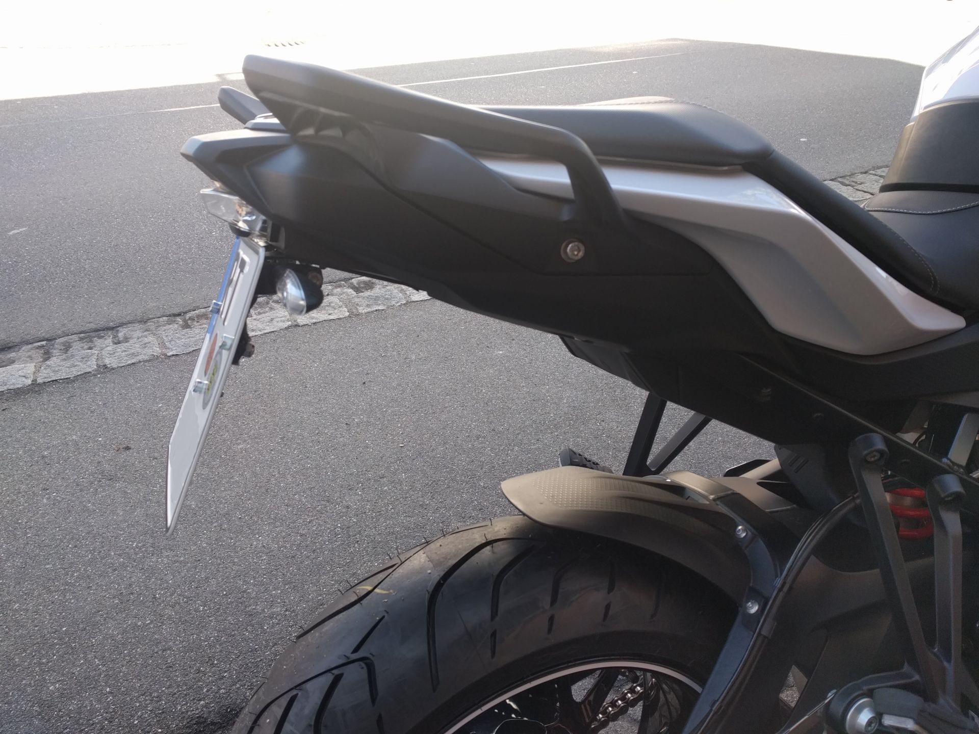

Danke für die Tipps Jungs, hab das Heck jetzt noch weiter abgeändert:
Schloß weg, originales Rücklicht in den Heckbürzel integriert, Kennzeichenhalterung angepasst...

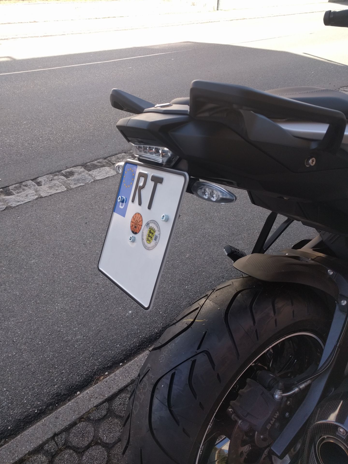

Hallo Leute,
ich hab vor ein paar Tagen auch das Evotech verbaut, bin auch zufrieden soweit.
Frage mich jetzt allerdings was bei einer Kontrolle passiert? Ist ja keine ABE dabei, benötigt man diese für das Heck generell?
mfg
Daniel
DanXR
Beiträge: 80
Registriert: 23.12.2020, 07:42
Re: Sportheck
Beitragvon hora2014 » 19.02.2021, 07:42
Habe noch bei jedem meiner Maschinen nach dem Kauf als erstes das Heck umgebaut
und noch nie eine ABE oder etwas ähnliches für einen Heckumbau gesehen bzw. bekommen.
Gruss Horst
