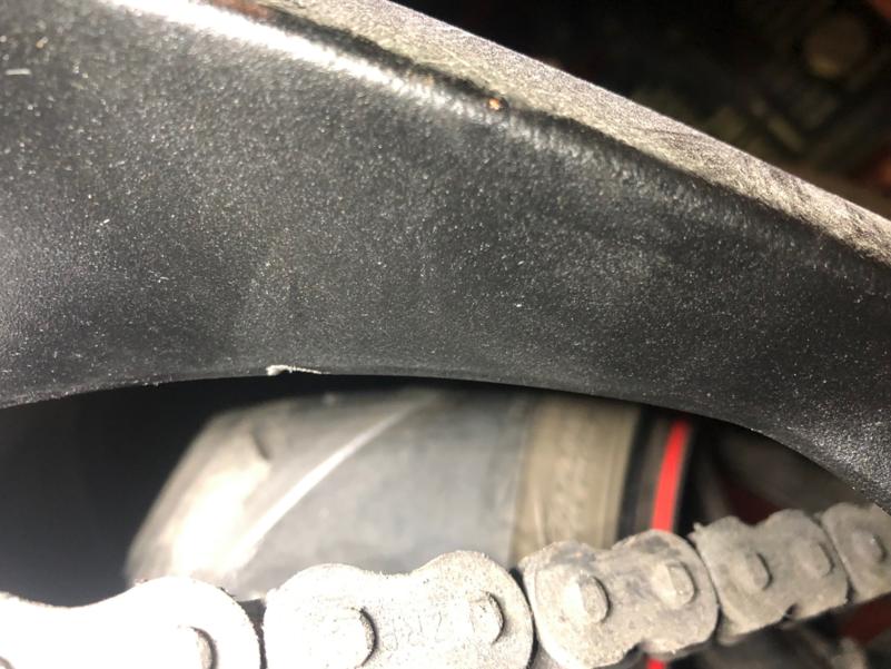

So... glaube hab es gefunden:
https://abload.de/image.php?img=2021052 ... 88vk8i.jpg
An der Stelle mal die Kette nach oben bewegen... schlägt dort an die Schwinge.
Habe schon 3mm starkes selbstklebendes Gummi bestellt. Samstag Rad raus und dann schauen wir mal!

Gefunden.... nogo in meinen Augen ein Konstruktionsfehler!!!

Beitragvon hdg » 20.05.2021, 22:31
:ahh:
Ich gleich in die Garage. Musste erst ein bisschen sauber machen.
Yup, das ist exakt die Stelle. Und fuck ja, das ist schon ziemlich ausgeschlagen bei mir, das Putzpapier bleibt super hängen.
Eine echte Fehlkonstruktion :finger: (wie gesagt die Kettenspannung ist aktuell korrekt und die Kette kann man ganz ohne Kraft bis an den Rahmen heben)
Jetzt würde mich mal interessieren ob bei denen die kein Problem mit Kettenschlagen haben, die Kette leicht mit einem Finger nach oben gehoben an den Rahmen stößt.
Danke fürs Finden!

Fahre immer alleine ohne Gepäck und Kette ist auf Minimum gespannt.... Und die schlägt an!!!
Daher habe ich meinen Händler schon gebeten das mit BMW zu klären. Werde da erstmal was basteln.... aber hier MUSS BMW was liefern.

So gerade alles abgesucht. Bei mir (Produziert im März 21) nichts zu sehen. Und ich bekomme die Kette nur mit etwas Kraft an die Schwinge angedrückt. Ich muss das später nochmal testen, Habe gerade getestet, als sie auf dem Hauptständer stand. Nachher nochmal auf dem Seitenständer. Ich habe dieses Dynamik ESA Pro Fahrwerk. Vielleicht sollten wir mal mit hier dokumentieren, aus welchen Produktions Datum die betroffenen Mopeds sind und welche Fahrwerks Variante sie haben.
Vielleicht wurde schon von Seiten BMW's was geändert. Keine Ahnung, aber nur mal so um vielleicht Licht ins Dunkel zu bringen.

Das Thema hat mich sofort nachdenklich gestimmt, ich habe bis jetzt zwar keine Klappergeräusche gehört (muss zu meiner Schande gestehen das ich zu 90% mit Musik fahre), bin aber sofort zum Moped und habe mich auf den Boden geschmissen und sehe da ich sehe nichts, keine Schlag- oder schleifstellen an der Schwinge ThumbUP und das obwohl ich meine Kette wieder etwas nachspannen müsste scratch

Gleiche Symptome und gleiche Schleifspuren an der Schwinge bei meinem 2020er Modell wie einige von euch auch, allerdings eher nur eine kleine Schleifspur. Kette gespannt mit Mittelmass 50mm auf dem Seitenständer, nachgespannt bei 2600km von 5.5cm auf 5 cm, seither wetter- und zeitbedingt vier Wochen nicht mehr im Sattel gewesen. Werde wohl nochmals an die Achse gehen und nachspannen auf 4.5cm.

Habe das jetzt mal bei meiner 04/2021 mit ESA Pro ausprobiert , die Kette geht komplett an der Schwinge innen vorbei so das sie überhaupt nicht anschlagen kann , auch ist mir aufgefallen das eine Kunststoffteil etwas weiter vorne angebracht ist und wenn die Kette schlägt haut sie erst an das Kunststoffteil was viel weiter unten verbaut ist . Kann schon sein das da BMW nachgearbeitet hat bei den 21er Modellen
