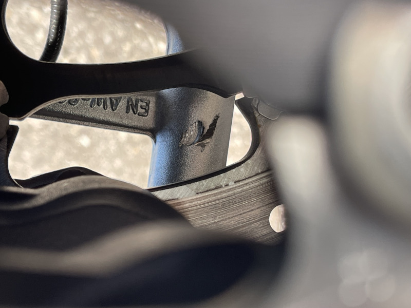

Das Schloss war zwischen Bremssattelhalter und Scheibe eingeklemmt. Das Rad liess sich nicht rückwärts drehen aber das Schloss konnte ich öffnen und mit moderatem kraftaufwand wieder raus ziehen. Der erste Griff an die Bremse im Stand hat auch deutlich mehr Hebelweg zugelassen als sonst. Das bestätigt mir, dass die Scheibe einen Bremsklotz im Sattel zurückgedrückt hat, was meineTheorie der verbogenen Bremsscheibe untermauert. Der Bremssattelhalter der am Achsstumpf dran ist, hat innen ein paar leichte Kratzer. Meiner Meinung nach nichts schlimmes. Ich mache nachher noch Bilder.

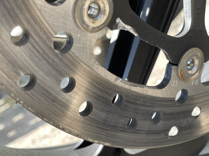

Beitragvon Nexilis » 31.05.2021, 10:35
Hier noch die Bilder.
Die Bremsklötze sind noch gut, die Scheiben sind auch nicht eingelaufen.
Ich denke es reicht wenn ich nur die Scheibe tausche, da sieht man die Beschädigung am Rotor
Die Beschädigung am Bremssattelhalter habe ich auch fotografiert.
Beschädigung Bremssattelhalter am Gabelfuss

Zustand Bremsscheibe: Reibring ok, Beschädigung am Rotor

Echt ärgerlich. Auf den Bildern sieht man ausgebrochene Stücke an tragenden Teilen. Hab zwar keine Ahnung vom Toleranzbereich bei derartigen Schäden aber ich würde mir die Frage stellen, ob das alles noch sicher ist. Gerade an einem so überlebenswichtigen Bauteil. Mir persönlich wäre der Sparansatz da weniger wichtig und in Deutschland kann ich mir gut vorstellen, dass der ein oder andere TÜV Mensch Instandsetzung fordert. Wünsch Dir auf jeden Fall gutes Gelingen!

Ich habe beide Scheiben getauscht, die Bremsbeläge waren noch gut.
Der "Schaden" am Bremssattelträger war nur minimal oberflächlich, da habe ich nichts weiter gemacht.
Das Motorrad bremst nun wieder ordentlich und der Austausch der Teile war kein Problem.
