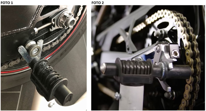

Hallo hat einer die 77259443163 - BMW Kettenspanner mit Montageständeraufnahme montiert??

Ja, hab die gestern verbaut.
Sehr hochwertig verarbeitet und genau in der Einstellung!
Bilder vom eingebauten Zustand hab ich noch nicht.
Für die Montageständeraufnahmen waren zwar 4 Torxschrauben dabei, aber Muttern gehören anscheinend nicht zum Lieferumfang dazu.
Als Gimmick ist eine 3. zusätzliche Ständeraufnahme als Flaschenöffner ausgelegt :lol:
Fixiert werden die Spanner mit 2 St. beiliegenden M8er Imbussschrauben anstelle der originalen Kettenspannungseinstellschraube.
Für den BMW Montageständer Sport muss man ein anderes Aufnahmeset haben, hab aber noch keine Artikelnummer davon.

Re: M Frästeile-Paket
Beitragvon Stratos-Schorsch » 27.06.2021, 19:00
Nein, diese meine ich nicht.
Die sind bei mir auch noch verbaut für den Montageständer Sport, der hat ja eine Gabel zum anheben.
Bei den neuen M Kettenspannern ist ja diese ähnliche Gabel hinten angeschraubt, also musst du am Montageständer selbst jetzt eine andere runde Aufnahmemöglichkeit für den M Kettenspanner haben!

Beitragvon Torque » 29.06.2021, 13:21
Hallo Schorsch
Das "Problem" hatte ich auch; Für den BMW-Montageständer in Kombination mit dem bei Dir montierten M Kettenspanner mit Montageständeraufnahme, brauchst Du Aufnahmedorne bzw. -bolzen -> Teilenummer 77 02 5A0A461. Siehe Foto 2.
Die Bolzen werden einfach gegen die V-Aufnahmen (Foto 1) ausgetauscht.
Grüsse, Istvan

Ich habe bei meinem Heckständer auch nur die Aufnahme durch Bolzen getauscht 8)

Beitragvon Stratos-Schorsch » 29.06.2021, 20:11
Torque hat geschrieben:Hallo Schorsch
Grüsse, Istvan
Stratos-Schorsch hat geschrieben:Nein, diese meine ich nicht.
Für die HP4 Race gab es diese Aufnahme am hinteren Montageständer.
Danke Istvan ThumbUP
GrußJörg
