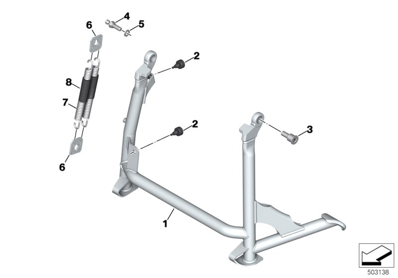

Beitragvon Mack » 11.07.2021, 14:57
Ich war kürzlich auf Kopfsteinpflaster unterwegs. Die richtig großen, alten, unebenen Steine.
Ihr stellt euch nix vor wie das gescheppert hat. Sogar Passanten haben sich umgedreht!
Hatte auch gleich die Kette im Verdacht aber dafür war es eigentlich viel zu laut und zu metallisch.
Hab danach mal alles abgeklopft weil bisher keine Schleifspuren von der Kette an der Schwinge zu sehen sind und siehe da:
Es ist der Hauptständer!
Und zwar die linke Aufnahme. Der Ständer ist hier drehend auf dem 16mm Bolzen gelagert und hat ca. 2mm Spiel nach links und rechts.
Hab nun einen Kunststoff zurecht geschnitten und zw. Ständer und Rahmen und eine Gummidichtung zw. Ständer und Schraubkopfende gemacht und jetzt ist Ruhe.
Ist aber nur übergangsweise. Da soll sich mal schön BMW um eine ordentliche Lösung kümmern, wenn ich die Lösung wegen dem klappernden Windschild bekomme.

Beitragvon DannyP » 11.07.2021, 18:57
Mack hat geschrieben:Es ist der Hauptständer!
Danke Mack für die Info. Dann hatte ich mit meiner Vermutung doch recht. Kannst Du bitte ein Foto schicken wie du es übergangsweise gelöst hast? Habe Mittwoch Termin beim [emoji3] wegen dem geklapper / schlagen. Der kann sich dann glei um eine Dauerlösung kümmern. Sollte es hier bereits was geben, melde ich mich asap.

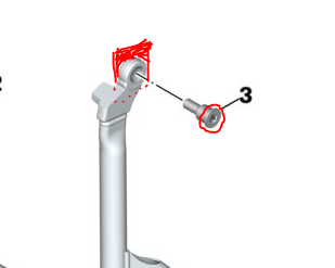

Beitragvon DannyP » 11.07.2021, 19:07
[mention]Mack [/mention] kannst Du uns bitte die Stelle markieren wo Du das Teil montiert hast? Danke Dir
DannyP
Beiträge: 334
Motorrad: S1000XR K69 (2021)
Re: Ketten klappern
Beitragvon Mack » 11.07.2021, 19:44
Ich hoffe es ist verständlich gezeichnet ;-)
Das flächige soll das Kunststoffteil darstellen und das Runde ist die Dichtung auf der Außenseite.
Somit ist auf beiden Seiten kein Metall auf Metall mehr möglich.
Bin sehr gespannt was dein Händler sagt
