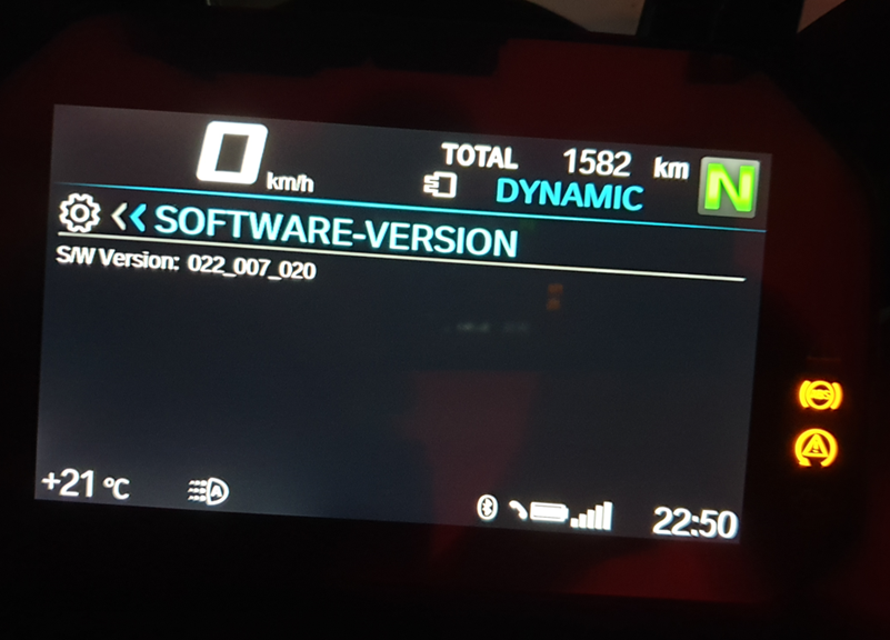

Update zu meinem Bericht vom 20.06.
Die Hoffnung, daß der Zustand nach der Einfahrkontrolle bleibt, keine Fehlermeldung, ist diese nun bei den nächsten Fahrten wieder aufgetreten. Ein Stück gefahren, Warnmeldung und das gelbe Dreieck ging nicht mehr aus. Nach kurzer Kaffeepause war das Dreieck kurz weg und, wen wunderts, dann war es wieder da. So ging es bisher weiter.
Ich habe nun am 12.07. einen Termin beim :mrgreen: , es gibt dann das Softwareupdate und den Plastikstift.
Bin gespannt.

Beitragvon Nordlicht-SL » 12.07.2021, 22:19
ich hatte Heute meinen Termin für das Softwareupdate.
Ich bin nach dem Update heute noch 2 Touren gefahren mit Kaffeepausen. Insgesamt 220km.
Bisher alles gut. ThumbUP
Ich fahre morgen Abend wieder, mal sehen.
Auch eine andere Auffälligkeit aus einem anderen Bericht von evex771 ist beseitigt: K69 - 84km/h Tempomat
Ich kann jetzt wieder 79 km/h und 84 km/h in Einzelschritten einstellen.

Beitragvon Nordlicht-SL » 19.07.2021, 14:13
Ich nehme alles zurück!
Nach gut 500km nach dem Update kam wieder die Fehlermeldung!
Zu meinem Pech hätte ich das Ecall 5 Minuten später gebraucht. Ich bin beim Abbiegen auf dem schwarzen Sand für neu geteerte Straßen weggerutscht und habe mir dabei die Hand gebrochen.
Ich habe das mit dem Ecall meinem :mrgreen: erzählt und der meinte das es wahrscheinlich am 3G Netz liegt, welches bei der Telekom und bei Vodafone seit dem 30. Juni 2021 abgeschaltet wird.
BMW bzw. Bosch für BMW entwickelt wohl ein neues Modul auf 4G Standard, das jetzt in die neuen Modellen kommen soll. Bin gespannt, ob die alten Module dann durch BMW getauscht werden.
Es ist vor allem lange bekannt, daß das 3G Netz abgeschaltet wird.
Hier ein Artikel aus der PCWelt vom 20.09.2020:
"Die Deutsche Telekom schaltet ab Sommer 2021 ihr UMTS-/3G-Netz ab. Das ist schon länger bekannt, die Telekom hat das heute aber noch einmal bekräftigt und erstmals ein konkretes Datum genannt. Demnach schaltet die Telekom das bewährte 3G-Mobilfunknetz ab dem 30. Juni 2021 in Deutschland ab. Das ist der gleiche Stichtag für die 3G-Abschaltung, wie ihn auch Vodafone für sein Netz nennt. O2 wiederum will sein 3G-Netz nicht später als 2022 abschalten."
Es gibt genügend Artikel aus 2019 und sogar 2018, die auf dieses Problem hinweisen.
Bin mal gespannt, wie es weitergeht.
