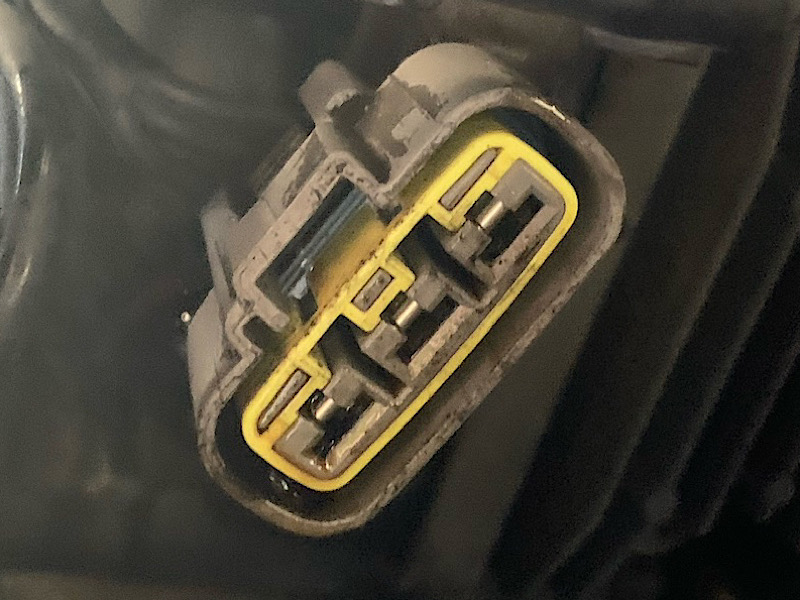

Beitragvon Andreas_Q » 25.09.2021, 09:55
Stecker
So ich hab den Regler gefunden und die 3 Leitungen zur LiMa gemessen.
Widerstand 1-2, 2-3, 1-3 ist jeweils identisch bei nahezu 0 Ohm
Spannung im Leerlauf jeweils 18V zwischen den Phasen bei 3000 Umin etwas über 40V.
Ich denke der Regler ist hinüber.
