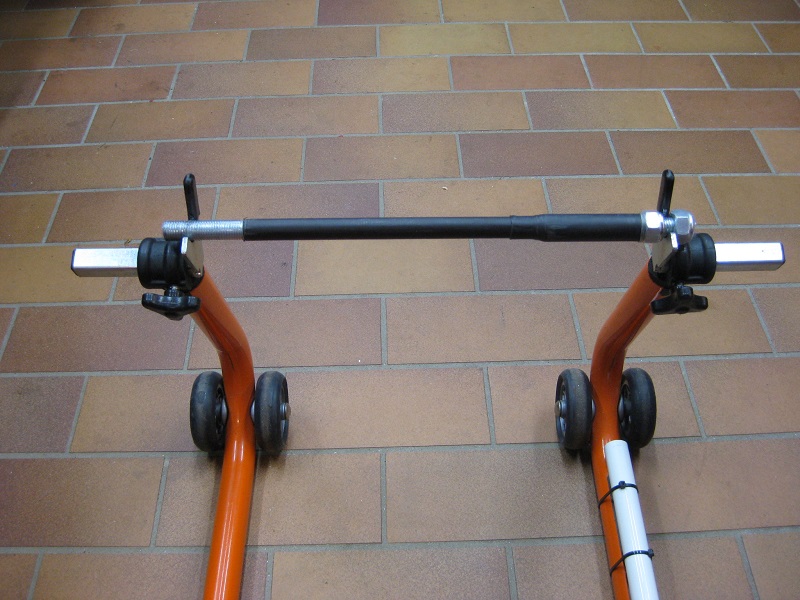

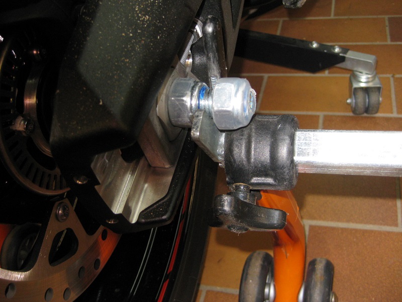

Nach dem Kauf meiner XR (Bj 21) habe auch ich festgestellt,
das sich keine Bobbins montieren lassen.
Meine Lösung:
Gewindestange M16 x 40 mit zwei Stopmuttern auf der rechten Seite
im Abstand von ca 5mm, sodass diese im Prismenheber nicht verrutschen kann,
die linke Seite bleibt offen (siehe Bilder).
Die Gewindestange wurde mehrfach mit Schrumpfschlauch überzogen,
damit die Gewindestange satt in die Hinterradachse geht.
So kann ich meinen alten KTM-Montageheber verwenden.
Vorn nehme ich den Heber, der von unten in die Gabelholme passt.
Ich darf nur nicht vergessen, später die Gewindestange zu entfernen
(habe dazu eine roten Aufkleber angebracht).
Gruss Horst
Gewindestange M16 mit Montageheber
rechte Seite

Gute Idee, aber Radausbau ist so halt etwas schwierig..

Dafür habe ich ja nach wie vor den Haupständer.
