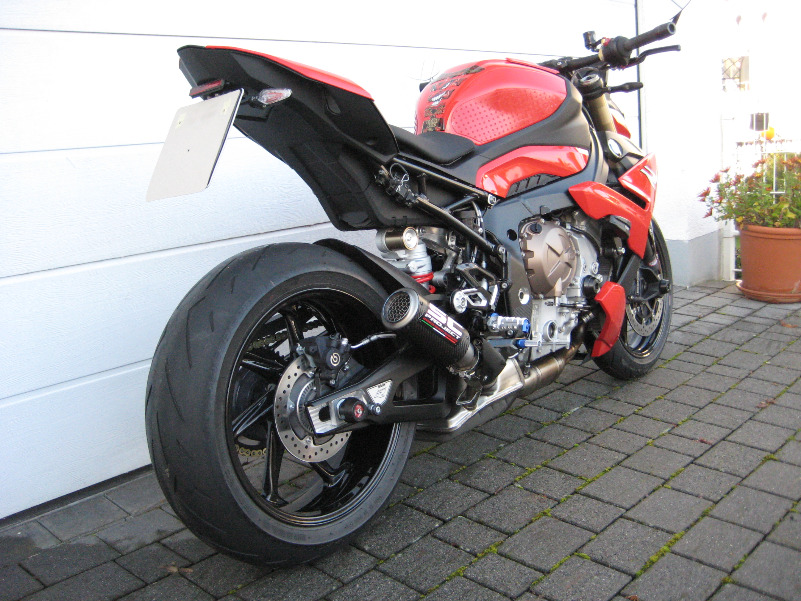

Beitragvon erny » 11.12.2021, 14:08

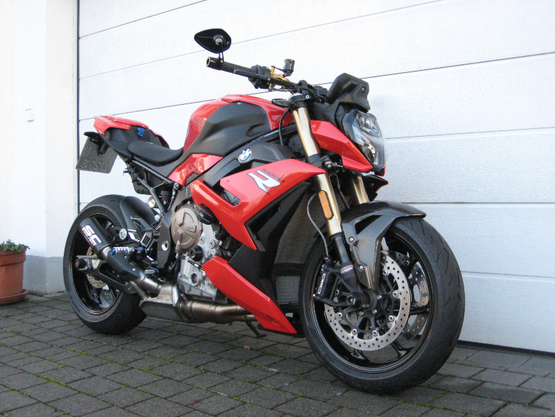

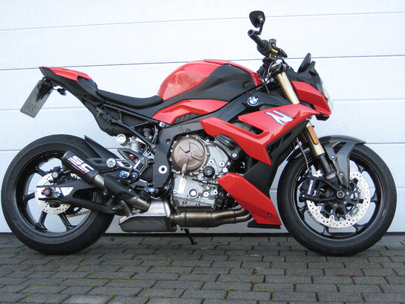

- GSG Motorschutzpads, Slider und Achspads
- SC Project CRT
- Magura HC 3
- Stompgrip
- Ilmberger Frontfender
- Fahrwerk komplett überarbeitet und auf mein Gewicht abgestimmt
- M-Rasten
- Motogadget Rückspiegel
- Lenkerenden aus dem Forum

Beitragvon mustermann » 11.12.2021, 14:27
Sehr schön und stimmig. ThumbUP
Aber warum müssen die hinten in dem Topf wieder so ein Sieb machen... :ahh:
Du hast doch ein ESA Fahrwerk. Was wurde da überarbeitet oder verändert?

Beitragvon erny » 11.12.2021, 20:22
@mustermann:
- gerade den kleinen bulligen esd mit dem flammsieb finde ich optisch einfach nur geil.
- das übliche wie z.b. härtere federn, schleifen, polieren, aqua stop fräsen, shim's pakete und tauchrohre beschichten.
- wir haben leider kein esa - nur ein ddc. das ist ein unterschied.
@r-techi:
- unterschied ist ungefähr so wie tag und nacht.
- habe drei verschiedene anlenkpunkte zur auswahl, was den kolbengrößen 17, 18 und 19 entspricht.
- abe ist vorhanden, euro5 aktuell noch in arbeit. mein tüv-ingenieur hat es totzdem vorab schon eingetragen.
- bei der originalen bremsleitung vom abs block zur pumpe passt der winkel vom fitting leider nicht. habe die bremsleitung von der rr/ m-rr verwendet. die passt. oder eine neue leitung aus dem zubehör.

Beitragvon mustermann » 11.12.2021, 22:06
Den Topf selbst, finde ich auch gut.
Nur das Sieb.... Ich kann mich damit nicht anfreunden.
Ich muss mal beim TÜV vorsprechen, aber ich vermute mal, wenn man das Sieb entfernt, reicht das schon wieder um bei einer Kontrolle ein Taxi rufen zu können. Trotz dass das ja eigentlich keinen Einfluss auf die Lautstärke haben sollte. Oder ist das Sieb bei den SC Töpfen ein Teil des DB Eater?
mustermann
Beitragvon erny » 11.12.2021, 22:16
nee - reine kosmetik. aber fest verschweißt.
erny
Beiträge: 1354
Motorrad: M1000R KM3 E81
Beitragvon RRwolli » 12.12.2021, 12:00
mal von der mechanischen Bearbeitung abgesehen wird das ziemlich Bescheiden aussehen wenn man das Gitter entfernt.
Beitragvon delta.hf » 12.12.2021, 13:15
RRwolli hat geschrieben:mal von der mechanischen Bearbeitung abgesehen wird das ziemlich Bescheiden aussehen wenn man das Gitter entfernt.
dem stimme ich absolut zu

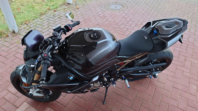

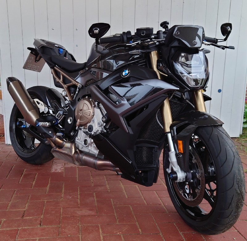

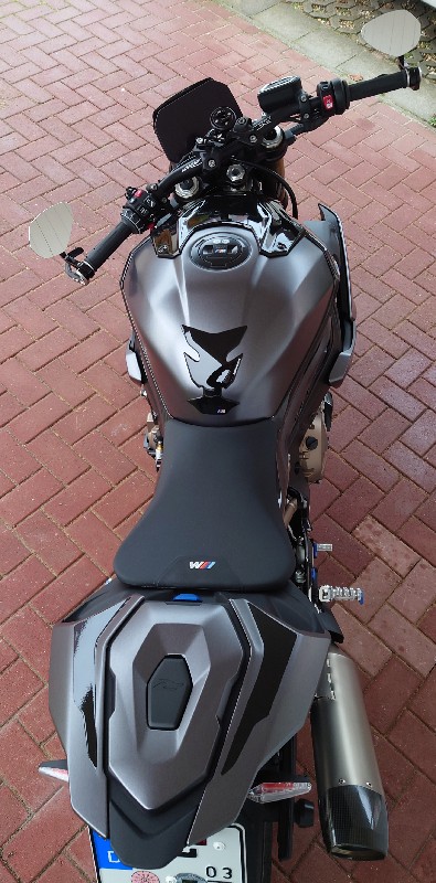

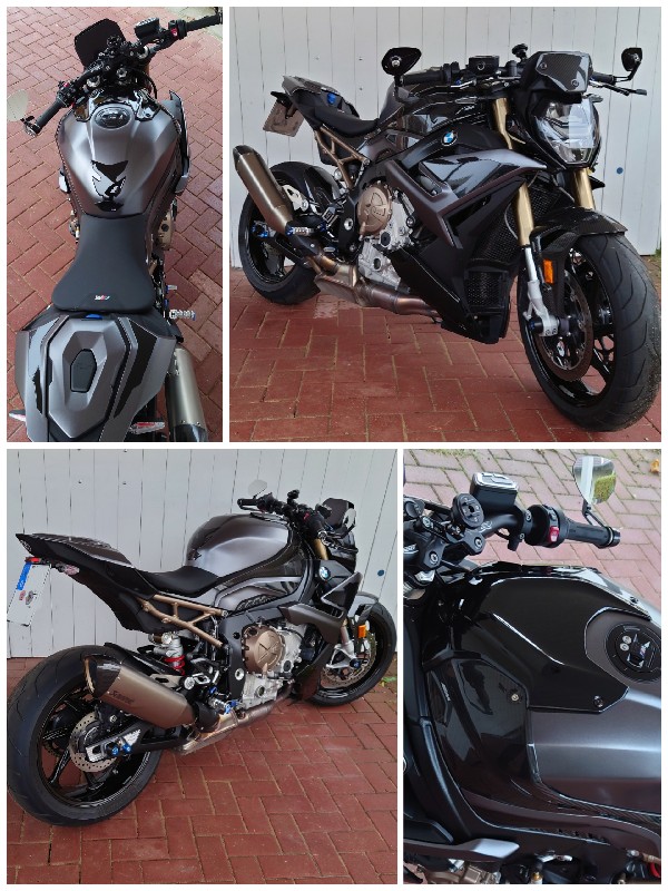

Beitragvon S1000R_2021 » 12.12.2021, 13:17

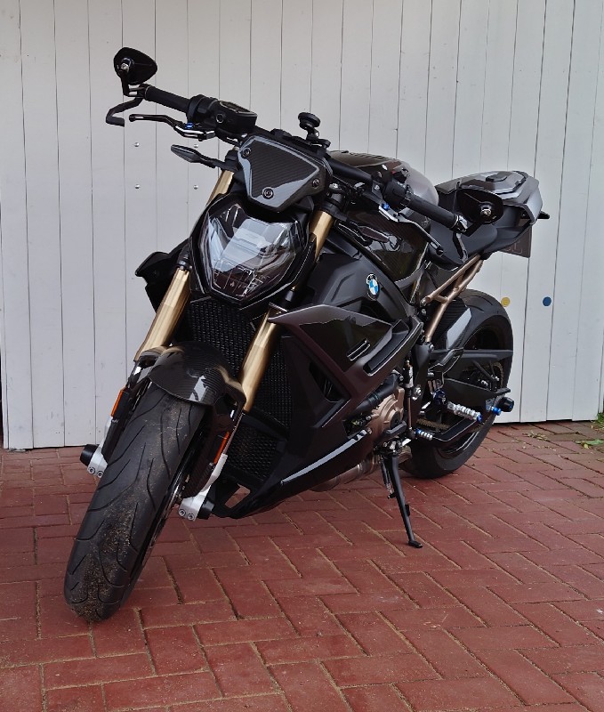

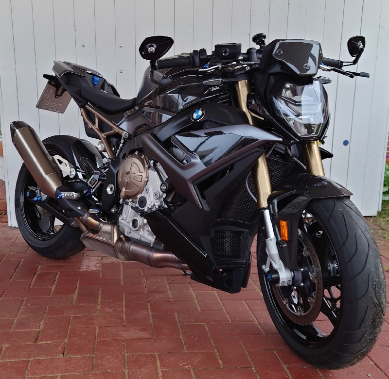

Es sind nur ein paar kleine Änderungen winkG
Carbon-Räder, Carbon-Rahmenabdeckungen, Carbon-Kotflügel, Cabon-Windschild, Motogadget mo.flight Lenkerendenspiegel
und ein bisschen Folie, aber wirkt damit ganz anders.
Ach ja, Original-M-Lackierung ist drunter und auf Wunsch in wenigen Minuten wieder da. winkG

Beitragvon King-of-Rims » 12.12.2021, 13:43
Immer noch ein sehr schönes Bike.
Aber die Rahmenabdeckung in carbon kann ich nicht entdecken?
King-of-Rims
Beiträge: 416
Wohnort: 98673 Eisfeld
Motorrad: BMW S1000R K63

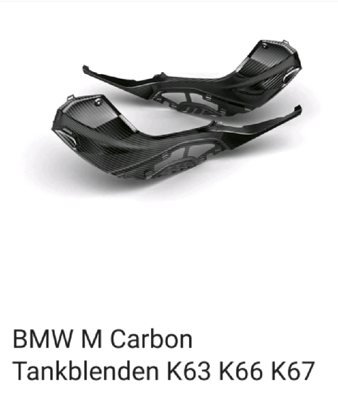

Beitragvon S1000R_2021 » 12.12.2021, 14:04
King-of-Rims hat geschrieben:Immer noch ein sehr schönes Bike.
Dankeschön ThumbUP
Die (sorry, mein Fehler) Tankblenden sind original stumpf und mit Struktur.
In Carbon funkeln die richtig gut.
Kommt auf den Bildern durch die max. Auflösung 800px nicht gut raus.

Beitragvon mustermann » 12.12.2021, 14:09
Die Farbkombination kann auf jeden Fall etwas.
Finde ich auch richtig klasse.
Habe irgendwo in den Beiträgen gelesen, dass du sebst foliert hast.
Meinen größten Respekt!
Die meisten KFZ Folierer wollen ja garnicht oder sehr ungern Mopeds machen.
Das muss man erst einmal hinbekommen als nicht Profi.
:clap: ThumbUP
mustermann
Beitragvon S1000R_2021 » 12.12.2021, 14:34
Danke. winkG
Ja, die erste Folierung will man selbst nicht haben.
Danach wird's. Mit guter Folie ist's kein Hexenwerk.
Zum Glück kostet Folie im Vergleich zur Lackierung fast nix.

Beitragvon King-of-Rims » 12.12.2021, 18:36
Du hast die originalen M Tankblenden in Carbon dran? Lecko Mio da warst Du echt schmerzfrei als Du auf Bestellen gedrückt hast.
Davon hätte ich dann doch gerne mal ein Bild aus der Nähe .. Wenn ich mal ganz viel Geld habe ..
