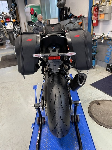

Beitragvon herbyei » 01.03.2022, 21:38
Aber auch hier dann Problem mit kurzem KZH (wie auch bei voriger R), da andere Blinker benötigt werden. Z.B.:
Kellermann Atto 3-1
Highsider Proton Two 3-1
KZH All in One
Beiträge: 2969

Re: Reisegepäck auf S1000R
Beitragvon herbyei » 02.03.2022, 15:37
Die Suche nach Alternativen geht schnell und der Handel bietet viel an. Es steckt im Detail ob es spezifisch dann möglich ist oder nicht. Habe einige Rücksprachen gehalten, denn einfach wie bei Blinkern und ggf. passenden Widerständen ist es bei der BMW nicht mehr, wenn Fehleranzeigenfrei 3-1 erfolgen soll.
Aktuell sieht es so aus, dass nur Kellermann in der Lage ist passende Produkte anbieten zu können. Hierfür wurden für die neue S-Reihe rund 1,5 Jahre Entwicklung benötigt und es soll Ende März/Anfang April zu den jeweiligen Beleuchtungen 3-1 (Atto DF, Atto DF Integral, Bullet 1000 DF, micro S DF, Rhombus S DF, micro 1000, Rhombus DF) dann so wie bei der R nine T ein iLASH-B5 für die S-Modelle kommen.
Wer es selber dennoch selber probieren möchte mit den HeinzBiks KZH 3-1, von denen es 4 Modelle gibt, hier die Daten je Einheit (links oder rechts):
All-in-One Kennzeichenhalter HBKZ-MB-3TS
Blinker 2.7 W
Rücklicht 0.2 W
Bremslicht 1.8 W
All-in-One 2.0 Kennzeichenhalter HBKZ2.0-MB-3TS
Blinker 1.5 W
Rücklicht 0.1 W
Bremslicht 1 W
NEU ! All-in-One MICRO Kennzeichenhalter HBKZM-MB-3TS (verfügbar ab Ende März)
Blinker 2.9 W
Rücklicht 0.2 W
Bremslicht 1.5 W
NEU ! All-in-One NANO Kennzeichenhalter HBKZN-MB-3TS (verfügbar ab Ende März)
Blinker 3 W
Rücklicht 0.3 W
Bremslicht 2.2 W
