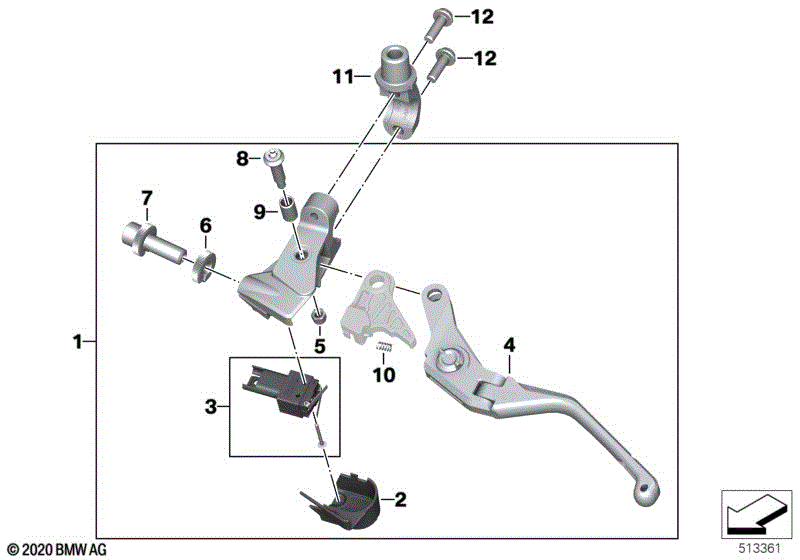

Beitragvon Biggy0815 » 10.03.2022, 20:53
Moin Zusammen,
ich hab da eine vermutlich blöde Frage aber ich komme gerade nicht weiter.
Es sollen ja beim Kupplungshebel (egal ob AC oder Ridetec oder wer auch immer) die originalen Drücker für die Microschalter übernommen werden.
Ich hatte heute meinen Kupplungshebel in der Hand und das Teil sieht aus wie aus einem Stück gegossen.
Da geht in meinen Augen nichts zu demontieren. Zumindest nicht zerstörungsfrei^^
Wurde das mit dem BJ 2022 geändert oder bin ich einfach nur zu blöd?
Hat da zufällig noch wer die Erfahrung gemacht?
Grüße Andreas

Beitragvon Alf11 » 11.03.2022, 09:25
BMW verbaut jetzt bei der K67 einen "Zwischenhebel" ( auf dem Bild ausgegraut ) an diesem ist das Betätigungsteil für den Microschalter fest verbunden.
Das bedeutet der Austauschhebel muss entweder auch einen Hebel für den Microschalter haben wenn er direkt in der Kupplungsarmatur verbaut wird oder er wird wie die Originalen BMW Klapphebel mit dem Zwischenhebel montiert.

Beitragvon Biggy0815 » 12.03.2022, 21:06
Vielen Dank für die schnelle Antwort.
Es hat sich mittlerweile heraus gestellt, dass der Händler einen Systemfehler hatte und ich den falschen Adapter bekommen habe.
Wird jetzt getauscht dann sollte es passen.

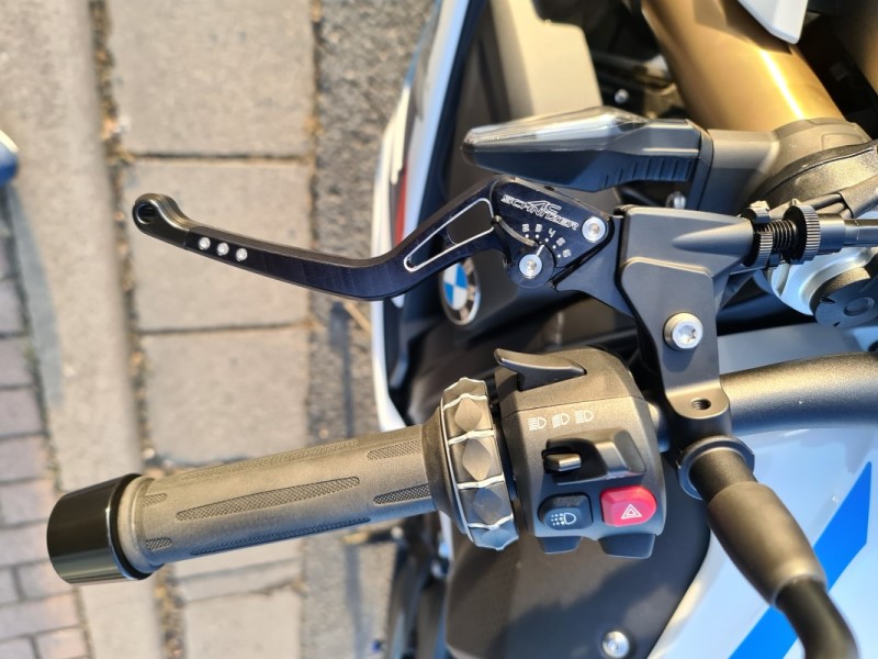

Beitragvon King-of-Rims » 14.03.2022, 16:28
Hier im übrigen mal ein montiertes Bild der AC Hebel.
