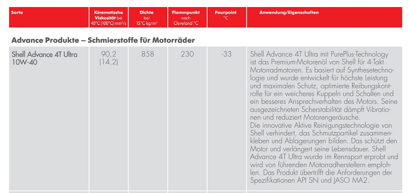

Beitragvon driver001 » 19.04.2022, 18:01
Steini__22 hat geschrieben:Das BMW ADVANTEC ist ja nun nicht von BMW sondern von SHELL -nur welches?
Shell Advance Ultra
Für maximalen Schutz und zuverlässige Leistungsfähigkeit.
Shell Advance AX7
Für hohe Leistung und ein optimales Drehmoment, selbst unter schwierigen Bedingungen.
Shell Advance AX5
Für zuverlässige Leistung unter verschiedensten Bedingungen.
Shell Advance AX3
Zuverlässige Leistung des Motorenöls für kontinuierlichen Schutz.
Wenn man nach dem Produktfinder von Shell geht wird für die S1000RR das Shell Advance 4T Ultra vorgeschlagen.
