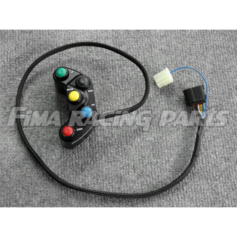

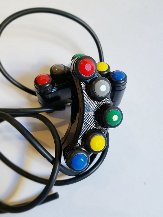

Ich habe zwei Schaltereinheiten bzw Lenkerschalter ohne Stecker erhalten.
Kann mir bitte jemand sagen wie diese Stecker heissen bzw wo man die kaufen kann? Ist für S1000RR 2015
Sollten die Stecker sein wie auf den Bildern,wäre wirklich dankbar wenn mir jemand einen Tipp geben könnte und wenn ich die nicht von x verschiedenen Shops einzeln bestellen müsste sondern gleich alle bei einem.
Und muss man beim einbau auf etwas spezielles achten? oder ist das ganze Plug&play wenn man die Stecker montiert hat?

Welche Schalter hast du denn bekommen? Ohne LIN-Bus Adapter oder elektronik im schalter funktionieren die leider nicht und da hilft nur der Stecker dann leider nicht weiter.
Ist der kleine Nachteil an der BMW mit dem Bus-System der Schalter

Hi danke für die Antwort. Die auf dem Bild hab ich,funktioniert das nicht nur mit Stecker? Und was kostet so ein Lin-Bus adapter?

Das funktioniert eben nicht nur mit Secker, da die originalen Schaltereinheiten LIN-Bus Signale erzeugen und nicht nur stumpf Ein-/Aus. Deshalb braucht man ein entsrechendes Modul, welches die stumpfen Ein-/Aus-Signale in die entsprechende LIN-Botschaft umwandelt.
Bis Baujahr 2014 hatte die RR nur den CAN-Bus, seit 2015 (MÜ2) zusätzlich noch den LIN-Bus für u.a. die Schaltereinheiten am Lenker.
Das ist der Grund, warum diese Racing Schalter bei AlphaRacing z.T mehr als 500€ kosten und bei AliExpress nur 25€ scratch

Selbst einen Adapter zu kaufen und dann die korrekte Belegung zu haben ist nicht gerade einfach. Besorg dir am besten passende Schalter.
Entweder wie Krulli schon geschrieben hat von Alpha -Racing. Jetprime oder TGP.
Wären jetzt so meine Adressen
Und ja, billig ist es aufgrund des BUS leider nicht.
